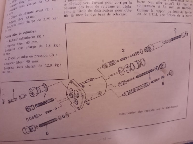

Problème relevage IH 1055
bonjour
voici quelques documents du distributeur peut etre cela va t 'aider sur la 3 eme vue tu as les 2 valve qui peuvent etre en cause comme il faut que ces tiroir n'est absolument aucune point dur surtout celui dans bas et que tout soit tres propre comme j ai deja dit il y a plusieusr orifices calibré et la pression de sortie de pompe au neutre moteur tournant doit etre entre 6 et 8 bars si non rien ne fonctionne
lj ai fait de mon mieux pour ces documents sont d'une revue technique 744
bonne soirée
bonne soirée
Bonjour,merci pour les documents.
Moi ,je n'ai pas le meme distributeur,je t'enverai bien des photos,mais ça ne marche pas.
