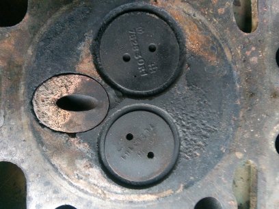

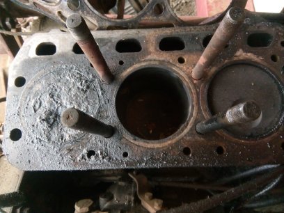

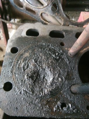

Bonjour.
Je poste des photos du moteur démonté, ce n'est pas joli il y a beaucoup de dégâts.
La culasse n'est pas réparable.
La pré chambre du 2eme cylindre est fissurée
La bielle du 1er cylindre est tordue et le piston reste bloqué dans la chemise.
Pour moi retrouver un moteur serait plus simple mais ça ne court pas les rues.
Merci de me dire ce que vous en pensez vous.
