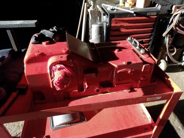

non mais de toute façon il est inutilisable vu ou il est placé après c’était comme ça pour savoir.Voici les photos des morceaux cassés:

le remplacent

Messages : 4866
Re: Casse bloc de relevage ih1056xl
vu la casse je dirais que le carter a travaillé avec les boulons de fixation désséré et que ca a travaillé pour en arriver a ce résultat

Messages : 1779
Message non lu par FCD 38 »
Je ne vois pas d'autre explication, en tout cas pour moi c'est du jamais vu ;)

Messages : 12684
est ce que tu as les pions de centrage sur le carter de pont , là ou il y a deux vis plus longues :?:

Messages : 638
Message non lu par track008 »
ih 946 a écrit : 15 déc. 2021 22:05 est ce que tu as les pions de centrage sur le carter de pont , là ou il y a deux vis plus longues :?:
Je pense pas qu'il y soit tous il y a du avoir un mauvais remontage quand le frein à main à était refait car il y avait un boulons de casse dans le carter de transmission

Messages : 1801
Salut j ai eu le problème sur mon 1055 déjà avec la charrue 4 corps goizin, le bloc relevage se desserrait et les boulons cassaient dans le carter de pont. Réparé une fois en concession avec taraudage des trous et boulons plus gros, ça n'a pas tenu. À l'époque avec mon père ya 25 ans, on a fabriqué une plaque support de 3 point avec une tôle de 25 mm d épaisseur, prise avec les 3 boulons de la plaque d'origine, avec en plus 6 boulons en-dessous, dans les trous du carter qui ne servaient pas au dessus de la prise de force. Ensuite ça n'a jamais rebougé. J essaierai de faire une photo mais le tracteur est hiverné pas chez moi...
