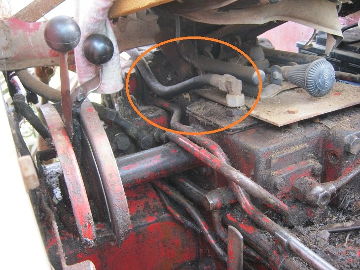

j'en ai profité pour en faire le tour ... comme vous montre la photo précédente, j'ai une fuite au niveau de la vis de ralentissement... joint est commandé.
mais je suis inquiet et je me demande s'il n'y a pas une autre fuite plus importante en dessous ou derrière ce bloc.
j'essuie tous les jours et laisse un absorbant qui est plein le lendemain.
ceci pourrait il expliquer la faible quantité d'huile que j'ai ?
merci pour vos avis :idea: :idea:

pensez vous qu' il soit nécessaire de changer le joint en orange et / ou le joint en bleu ? :?: :idea:

Le bleu c'est sûrement celui du robinet, l'orange un joint cuivre de banjo sans doute...
Resserrer un peu et si ça suffit pas changer joint et un peu de loctite 577 sur le filetage :yes:
Le mieux c'est de lui mettre un bon coup de karcher pour localiser ;)

trax a écrit : 30 mai 2021 10:41 Le bleu c'est sûrement celui du robinet, l'orange un joint cuivre de banjo sans doute...
le joint du robinet est commandé.
pour le bleu je pensais à un joint qui se situerait entre le boitier de support de robinet et le couvercle sous le siège...
je ne sais pas si je suis clair :D
pour moi ça me fait 3 joints au total dont 1 torique
et le tracteur est tombé en panne bien trop loin du Kärcher :mdr:
