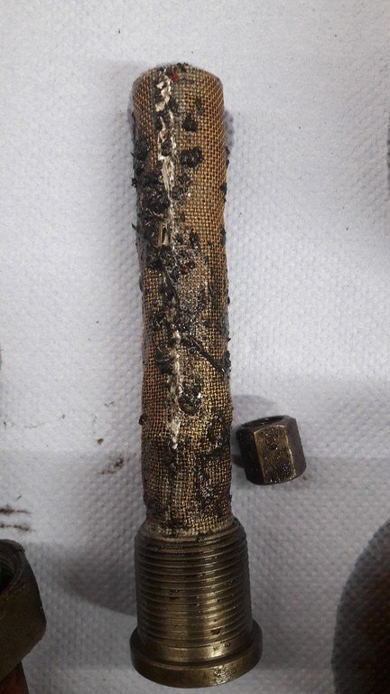

Merci les gars, je déterre mais ça nous a sauvé, la panne de notre tracteur venais bien de ce filtre, il y avais tellement de saletés que la pompe essayait d'aspirer le filtre :mrgreen:

As tu démonter le raccord d aspiration pour avec la crépine merci

Bonsoir ou je pourrais trouver un crépine car j en trouve pas sur internet merci
