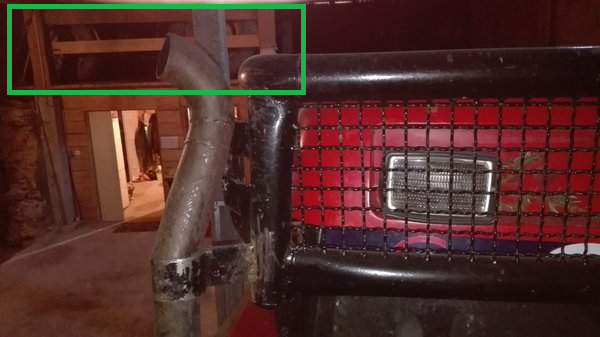

si le but est "juste de faire ton bois de chauffage tu as presque aussi bon temps d'elaguer un coup les pistes que tu empruntes avec le tracteur. De toute façon dans certain cas y'a que ça à faire à moins d'avoir des tubes et des grilles de partout.
Faire un arceau c'est du boulot et question aspect c'est pas toujours réussi quand on fait ça à moindre coût, de plus sur l'avant ça gêne à la visibilité ;)
Pour protèger les phares et le bandeau j'ai acheté un arceau démonté et gardé les grilles avant et arrière. Celle de devant sont fixées sur les support de rétros et derrière un copain soudeur est venu fabriquer et souder sur les montant de la cabine les mêmes pattes de fixation que celle des rétros.
Trop compliqué pour moi de souder sur les montant de cabine!! En soudant par petit coup, on à refroidi à mesure avec des chiffons mouillés et un compresseur d'air qui soufflait en permanence à l'interieur du montant .
Le tube d'échappement est aussi très vulnérable (sur un 1000 attention a ne pas casser la pipe d'échappement)
Bref c'est loin d'être un blindage mais c'est mieux que rien: une matinée pour le montage et une ap-midi de peinture ;) Dans l'ideal il faudrait que je protège aussi les supports de clignotant-veilleuses qui sont assez vulnèrables.
Ps :arrow: il y a un autre tracteur sur la dernière photo, j'offre l'apero à celui qui le trouve 8)
mon sapin , tu nous ferais pas une sapine rie :lol: :lol: :lol: et puis suis trop loin :roll:
de mon coté tout simple et cela me suffit
le 956 , ça m' évité de crever mon toit avec le bras avancé
le mx j' ai fait le rajout du toit au porte masse , chose que j' aurais du faire au 900 pour faire glisser le branchage
par contre l' aile plus large sur le mx , je fais sa première bise et ce sera surement pas la dernière ;)
Thierry
Cherches je te dis!!
Si tu trouves t'as l'apero qui va arriver gratos dans ta boite aux lettres (t'inquiète j'ai pas de pote facteur dans le Lot ayant la prostate)

ci c' est ps ton mc c' est un MX mais lequel :D

En haut à gauche... mais quel modèle :?: le 433, s'il n'est pas vendu...
Messages : 14499
Re: faire un arceau pour un 1056 xl
Là!!! :mrgreen:

chris38234 a écrit :Là!!! :mrgreen:
et t' as trouvé le modèle :?: , oeil de lynx :mrgreen:

dis donc Thierry , t'as repris de la cabine au porte masses mais la cabine est sur silent blocs :!: :oh:

ih 946 a écrit :dis donc Thierry , t'as repris de la cabine au porte masses mais la cabine est sur silent blocs :!: :oh:
il me faut apporter une modif , je m' en suis vite aperçu ;)

Non! J'étais "assommé" de trouvé un tracteur à l'étage :allu: !!!
J'y re-jeterai un coup d’œil :mrgreen: :arrow: !

Ah tu y es presque :!: c'est quel modèle :?:

En Franche Comté, on appelle çà "pont de grange" ou "grange haute" ;) ... mais la grange d'Epicea a été "un peu" modifiée 8)
Il y a bien un tracteur sur son "pont de grange" : moi, je sais, mais je n'ai pas le droit de jouer :lol:

Au hasard, un 834! :mrgreen:

Je dira 4rm post 1985 avec une origine Germano-autrichienne, après :m: !
Aller c'est bon c'est le CVX.
Chris je te dois l'apero, t'es moins loin que ih743. Soit tu passes à l'occasion soit tu me files ton adresses en mp :yes:
