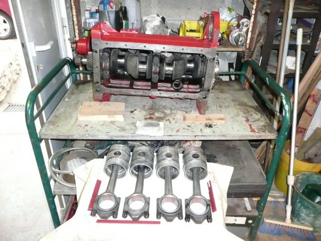

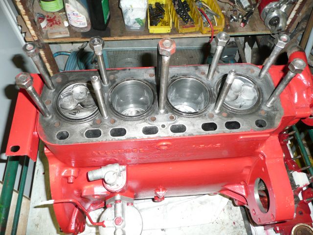

Bonjour à tous
Des que je peut je mets des photos (pas facile de prendre des photos avec les mains plein d'huile)Je continue le remontage
Bonne journée à tous
Mickael 77
Mickael 77

Re: F240
un grand merci pour ces belles photos!
