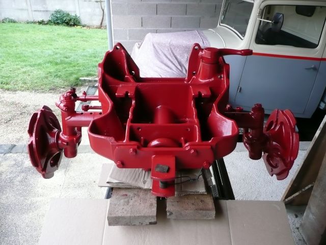

Re: F240
bonjour,
il est tout beau ce train avant!
, une question, tes bagues, je pense que tu veux parler de celle de l'axe de l'essieu, tu les as trouvé ou, ou est que tu les as fait refaire par un tourneur?
