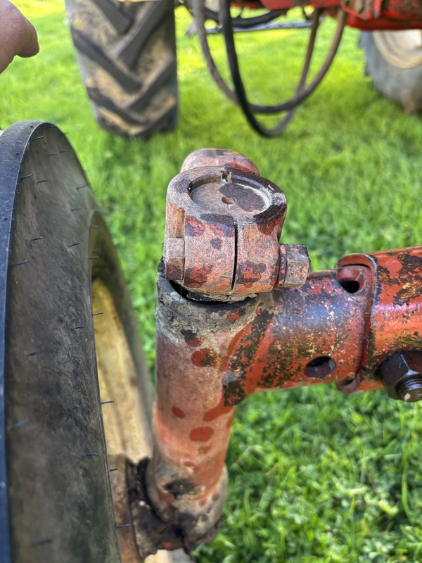

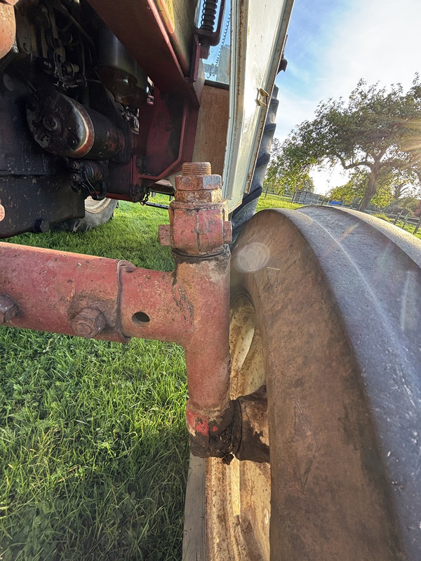

J'ai une question concernant le montage de la fusée de roue avant sur mon tracteur.
Le montage n'est pas le même des 2 cotés.
à gauche :
à droite :
ce coté ne semble pas d'origine et la roue bouge au niveau de sa fixation.
Qu'en dites vous?

Effectivement t a 2 montages de fusée différent, l origine est bien le côté gauche pour le droit montage autre venant d un modèle autre ? Si y a du jeu au niveau moyeu de roue veut dire que c est les roulements qui sont hs ou peut être à régler comme c est prévu par le système, faut enlever le capuchon en tôle fixe de 3 vis au centre côté extérieur et la tu verras un écrou de réglage arrêté d une coiffe et goupille qu il faut retirer pour ensuite agir avec l écrou en serrant un peu de façon à réduire le jeu voir à zero et si pas possible faudra changer les roulements
