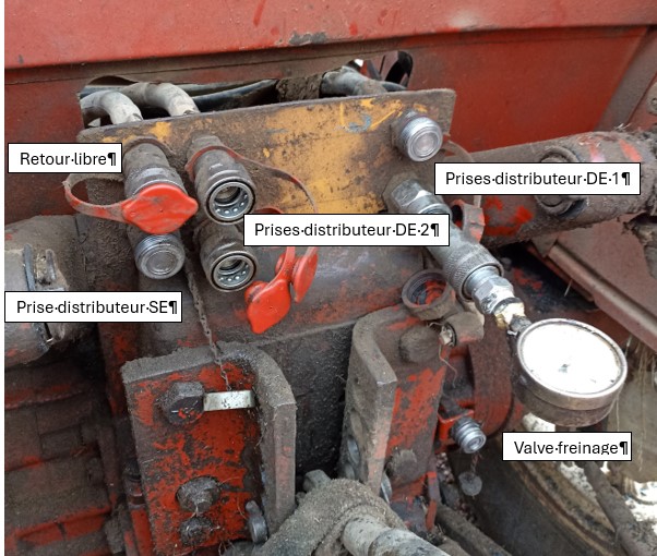

Pression valve de freinage : 140 bars, retour rapide sur 0 si frein pas sollicité
Pression distributeur auxiliaire SE à froid : 190 bars, maintien de la pression, distributeur au repos
Pression distributeurs DE à froid : 190 bars, chute rapide de la pression, distributeur au repos (sur les 2)
J'ai du mal à comprendre comment j'ai pu manipuler mes balles rondes avec une chute de pression aussi rapide sur les distributeurs DE

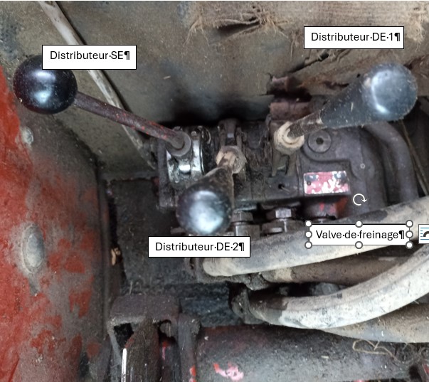

Voilà la configuration de mon installation :
@ D40 : le relevage s'arrête de monter dès qu'on actionne un distributeur auxiliaire

Re: problème pression huile à chaud IH 744
Oui, c'est bien à froid
Il n'y a que des prises à clapet
Je referai des test à chaud, mais pas tout de suite, il pleut chez nous....

peut être pas facile à faire en terme d'outillage mais le top serait de prendre la pression directement en sortie de pompe avec un montage de restriction + mano maison comme décrit par Lionel et descendre ensuite vers les distris et ainsi de suite. Pas dit que ta pompe soit pas à nouveau en défaut.
A 80 bars et des outils légers, possible que le relevage se montre moins impacté que des outils à vérins nécessitant plus de pression.
Sinon comme dit Lionel un by pass interne dans les distri est aussi possible. Comme ils sont en centre ouvert "à suivre", si l'un deux fait une fuite vers le retour libre en position neutre alors la pression chute. Tu pourrais prendre la pression des distri en ayant tous les leviers des distri en position "pression" pour voir si ça change quelque chose. Sinon tester les distri 1 par 1 avec un jeu de vis de différentes longueur.
