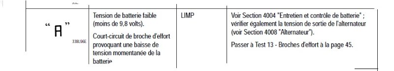

Bonjour.
Sur un mc 95 de 2005 j'ai un code erreur 8 0 A qui s'affiche, le relevage fonctionne uniquement avec les boutons d'ailes😏
A quoi correspond ce code erreur ?

il n'y a pas de code " 8 " 0 , ci le code s'affiche c'est que l'on rentre dans le mode calibration :bou: :oops: :oops:
ça fait longtemps que vous avez le tracteur :?: :?: , ci oui c'est arrivé d'un seul coup , le code s'affiche directement des que
l'on démarre le tracteur sans touché a un bouton intérieur ou extérieur de commande du relevage :?: :?:

On a eu le tracteur neuf. Avant on avait le code 0 5 qui est le contrôle d'effort il me semble mais cela ne gênait pas.
Des que l'on met le contact s'affiche un 8 puis un 0 puis un A.

Il faut regardé le capteur d'effort coté gauche ( code 0,5 ) voir a le débranché , contrôlé la tension de la batterie

Une fois débranché le capteur d'effort cela fonctionne de nouveau. 😃

Il reste plus qu'a le remplacé :lol:
Ref : 403057A3
