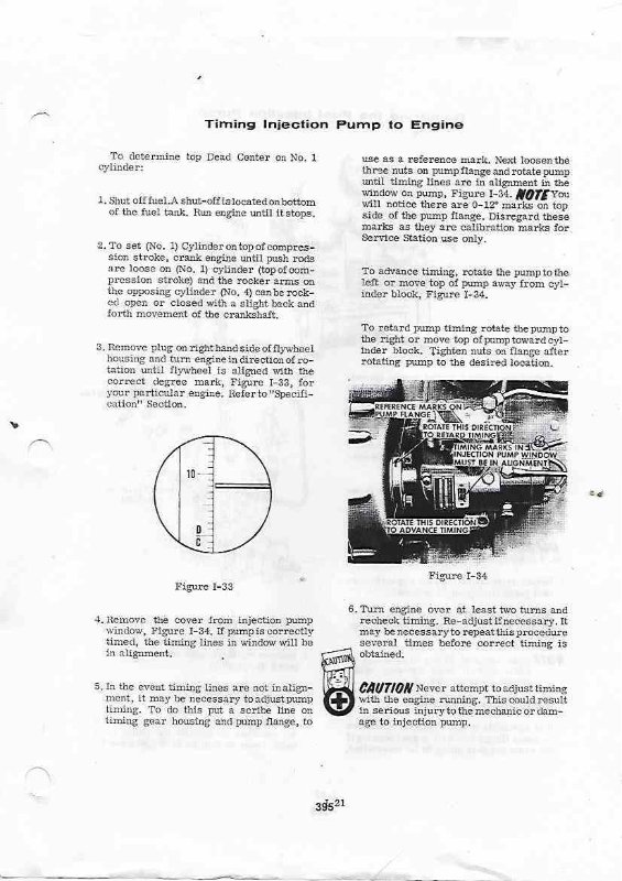

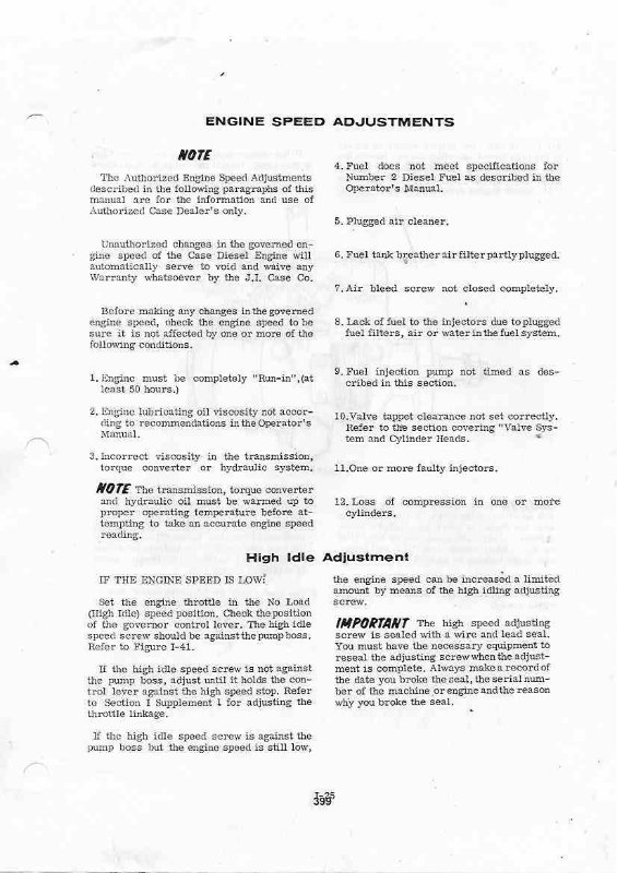

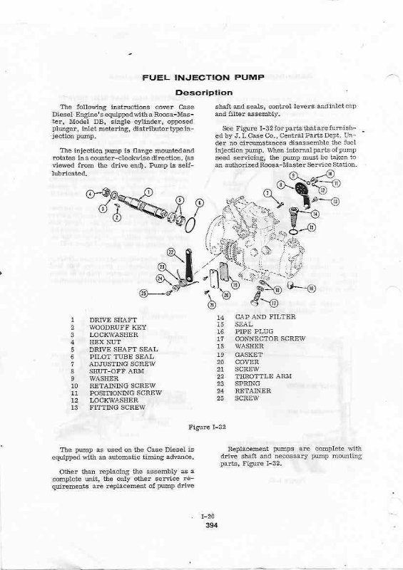

Pour la tirette d'étouffement, j'y ai pensé, extérieurement il ne semble pas y avoir de pb, mais peut être que quelque chose a lâché dedans.
Je mets ce que j'ai tiré du manuel d'atelier du Case 580 CK. Pas grand chose d’intéressant a part la pose dépose et le réglage.
- Fichiers joints
- PI-CASE580CK.1.jpg (80.51 Kio) Vu 3512 fois
- PI-CASE580CK.2.jpg (96.36 Kio) Vu 3512 fois
- PI-CASE580CK.3.jpg (89.25 Kio) Vu 3512 fois
- PI-CASE580CK.4.jpg (98.1 Kio) Vu 3512 fois
- PI-CASE580CK.5.jpg (114.35 Kio) Vu 3512 fois
