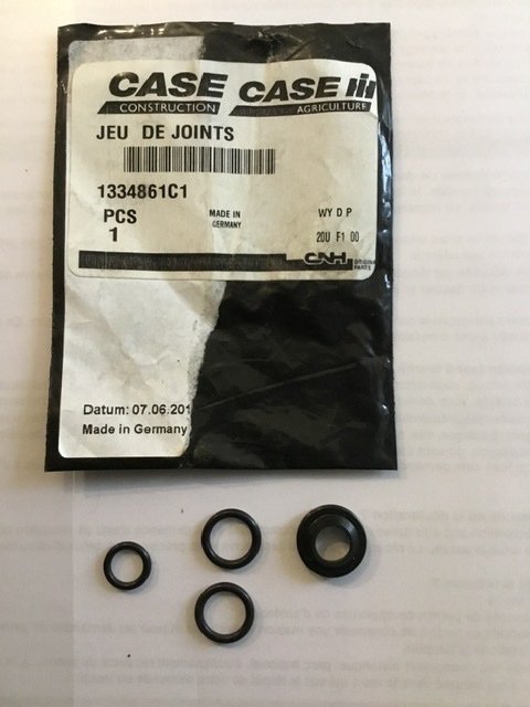

Bonjour. En effet 3, joints toriques et un cache poussière. Le cache poussière est en mesure US je suppose que les joints aussi d'où peut être la"difficulté" pour trouver ça. Chez Mycnh cette pochette de joints n'est pas disponible. Au début c'était un simple suintement et c'est d'un coup passé à près d'un demi litre par jour, ça coulait en continu
Pour démonter il faut s'assurer de parfaitement repérer les commandes sur les axes et la position des axes vis à vis du bloc. Pas envie non plus de tenter le démontage d' autant que l'atelier ou je l'ai emmené ils connaissent encore bien ces modèles.
Quand ce sera fait (j'espère) je transmettrais les détails sur l'origine des joints et le tarif, ça peut donner une idée petite si ce n'est pas la même région.

Ça y est c'est enfin fait. Finalement tous les joints ont été changés, donc ça se fait encore. Par contre le nécessaire de réparation coûte la modique somme de 180€ht

Bonjour, je ne l'ai pas trouvé par internet. J'ai cherché en tapant le code de référence de la pièce (photo pochette case IH message plus haut) mais jamais trouvé. Ou tu du moins trouvé mais indisponible même sur le site Mycnh. C'est pour ça que je l'ai envoyé dans un petit atelier dans mon secteur qui ont longtemps fait International pris case IH. Je peux vous donner leur coordonnées si vous le souhaitez. Avec du bol vous n' êtes peut être pas loin.
