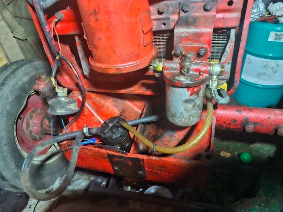

20240927_064525 (1).jpg (166.23 Kio) Vu 1229 fois
Voici cette histoire de pompe 12v .
Messages : 4794
Re: Bougie de préchauffe ih 323
Guiz red a écrit : 28 sept. 2024 13:23 Si ça pisse sévère comme tu dis, au final c'est normal de que ça démarre pas bien. le réseau gasoil doit ce désamorcer très rapidement
béh oui ca ne peut nuire a l alimentation et voir désamorcage ,alors comment c est branché :?: en 12v ok mais alimenté dés la mise du contact et tournerais en permanence :?: supprime tout ca et fait comme déja dit par contre raccord entrée de filtre venant du réservoir doit couler a flot et raccord sortie de filtre doit bien couler aussi un peu moins bien sur car le filtre intérieur freine ( et aussi qu il soit pas colmaté ) et ensuite faire la purge sur la pompe ,mettre en marche et le laisser tourner un bon moment pour que tout soit bien et voir le lendemain et la suite pour voir les démarrages
Jibbiker
Messages : 25
Enregistré le : 20 mai 2024 06:53
Message non lu par Jibbiker »
Oui c est en 12v des contact .
Je vais enlever ça en effet .
Et refaire correctement le jeu aux soupapes.
J'ai trouvé une procédure mais pour un d155 pas un dd 111 c est pareil ?
Messages : 4794
Jibbiker a écrit : 28 sept. 2024 15:44 Oui c est en 12v des contact .
la procédure c est comment que t a trouvé :?: sinon oui pareil pour les 2 moteurs
