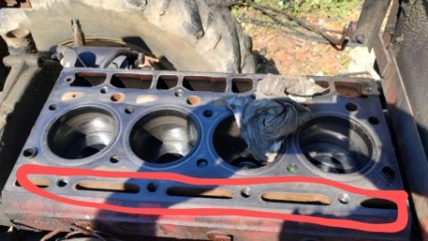

Je pense avoir un problème de compatibilité de culasse avec le block moteur sur mon 824
Côté admission sur le block, les lumières ovale longue sont ouvertes et pas sur la culasse.
et a l'inverse sur la culasse les lumières en forme de moustache son ouverte et pas sur le block

la faut comprendre tes explications :!: mais je peux te dire qu il n y a rien d anormal ,tous ces moteurs sont monté comme ca ,toi tu aurais pensé que les lumieres ovale devraient correspondre a celles en forme de moustache héb béh non et c est le joint de culasse qui fait la séparation c est concu ainsi , par contre de l autre coté en face y a liaison ,si je comprend bien tu aurais un souci :?: si oui lequel :?:

Ma question était juste de savoir si il est normal que les passages d'eau ne soit pas les mêmes sur le bloc et sur la culasse.

oui normal ,c est concu comme ca
