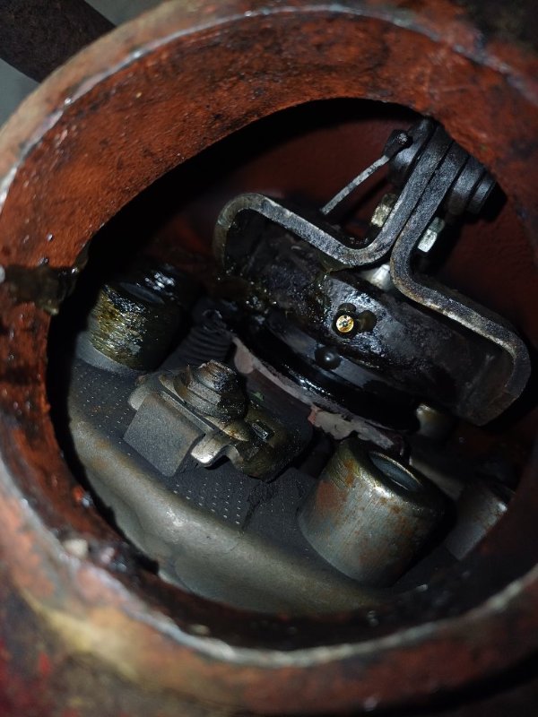

tu ne risque rien d’endommagé , juste si vraiment la graisse passe sur le disque ca va patiner , mais sa me semble peu probable , met une photo du graisseur en question , il doit graisser l'arbre mais pas la butée a bille qui est graphité et comme cité plus haut vérifie par la trappe de visite , si tu a un doute met une photo .

geronimo69 a écrit : 23 juin 2024 21:38 tu ne risque rien d’endommagé , juste si vraiment la graisse passe sur le disque ca va patiner , mais sa me semble peu probable , met une photo du graisseur en question , il doit graisser l'arbre mais pas la butée a bille qui est graphité et comme cité plus haut vérifie par la trappe de visite , si tu a un doute met une photo .
Voilà la photo

Papounet 82 a écrit : 24 juin 2024 21:02 Oui rien d'alarmant!!
A surveiller tout de même une légère trace de rouille entre butée et glace!
Donc même si ça fume je peux le laisser tourner?

apparemment la graisse n'est pas aller jusqu'au disque , donc rien de grave c'est la butée qui doit fumer comme c'est par friction .
