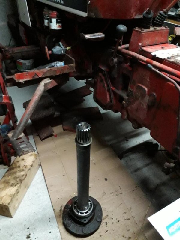

Bonsoir à tous,
comment on peux sortir le roulement de son arbre,sans lui faire de mal.Il y a peut être des assiettes , avec goujons qui prennent appui sur la flasque et pousse le roulement vers la sortie? Je cale également sur le relevage, je ne parviens pas à sortir les vis tétons qui maintiennent les bagues coussinets,sachant que une est sortie et m ' a permis de sortir l arbre, mais il faut que je retire ces vis. C est sur un ih 533 que je conserve et de temps en temps je fais ou du moins j 'essaie de faire un peu d entretient...Merci. https://www.lestracteuhttps://www.lestr ... ew&id=8135

Une vue de profil montrant l'espace dispo entre la flasque et le roulement?
mickcor
Messages : 20
Enregistré le : 13 avr. 2022 21:24
Re: comment sortir le roulement de son arbre sur 533
Message non lu par mickcor »
bonsoir Oryjen,
voici la vue avant démontage,environ 6 ,7 cms entre flasque et roulement.Et 1 cms entre roulement et le cache après démontage. J ai utilisé 2 fer plats pour les glisser entre roulement et le cache.Sur chaque fer plat, j ai percé et taraudé 2 trous de 8 dans lesquels j ai visser des goujons pour faire une poussée sur la flasque et tenter de faire remonter le roulement.Mais je craignais de forcer trop sur la cage extérieur,et du coup j ai emmener les bras chez un mécano, c est pourquoi je n ai pas de meilleurs photos a te présenter. Je cherche un moyen maintenant pour sortir les vis à téton.On me parle de tournevis à frapper, mais je reste septique...
