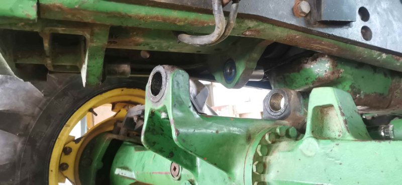

En frais : axes de brancard supérieur (chargeur), réfections des 4 vérins dont 2 tiges neuves, couronne de démarreur (1000€), axe et bagues de pont avant, les 2 rotules de direction, un arbre de transmission (il l'avait tordu et venait taper dans le carter moteur quand le pont croisait), j'ai vidangé les 80L d'huile de pont suite à toutes les dutirites qui ont pétées au fur et à mesure de l'année. Et c'est déjà pas mal, en fait on est plus à 4000 et bientôt 6000 avec la pompe.

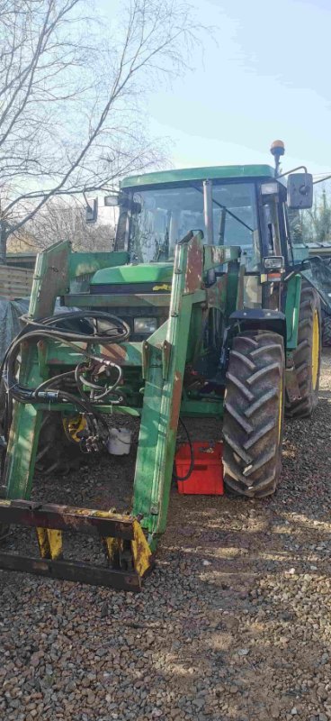

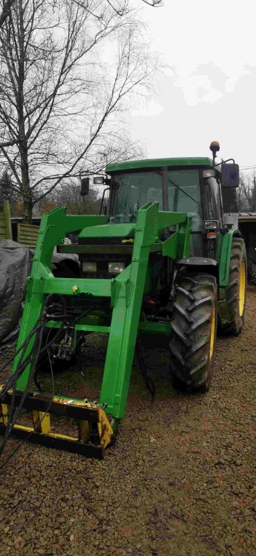

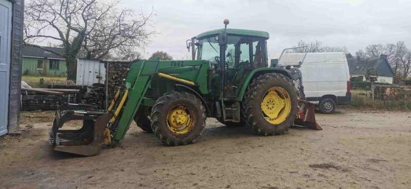

À l'achat et après un peu de temps passé dessus.
- Fichiers joints
- IMG_20230118_174746-min.jpg (99.56 Kio) Vu 1903 fois
- IMG_20230124_172847-min.jpg (90.04 Kio) Vu 1903 fois
- IMG_20230124_173027-min.jpg (45.34 Kio) Vu 1903 fois
- IMG_20230215_145304-min.jpg (83.66 Kio) Vu 1903 fois
- IMG_20230216_161100-min.jpg (87.37 Kio) Vu 1903 fois
Modifié en dernier par Yaël745 le 13 févr. 2024 07:58, modifié 1 fois.

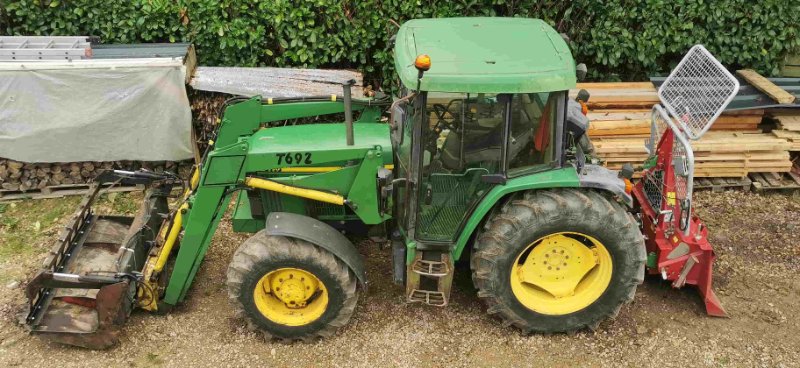

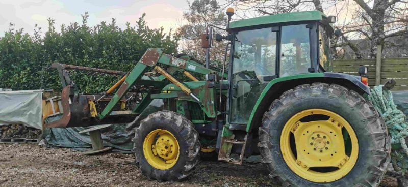

- Fichiers joints
- IMG_20230221_140219-min.jpg (72.15 Kio) Vu 1903 fois
- IMG_20230302_165709-min.jpg (60.19 Kio) Vu 1903 fois
- IMG_20230616_212149-min.jpg (84.65 Kio) Vu 1903 fois
- IMG_20230624_123321-min.jpg (91.37 Kio) Vu 1903 fois

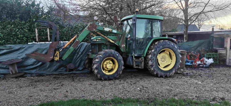

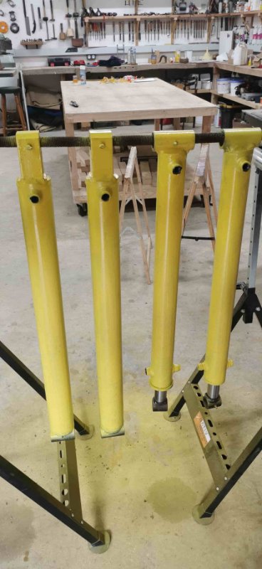

- Fichiers joints
- IMG_20230701_153636-min.jpg (55.01 Kio) Vu 1903 fois
- IMG_20230928_184455-min.jpg (99.08 Kio) Vu 1903 fois
- IMG_20231120_163048-min.jpg (66.39 Kio) Vu 1903 fois
