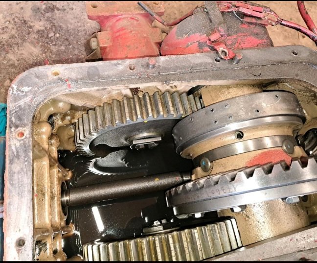

1) passage d'huile dans les freins: J'ai déjà acheté les joints de spi qui font l'étanchéité entre les arbres cannelés et les cloches des freins. Mais question: faut il vidanger l'huile du pont ou du relevage avant de les remplacer?

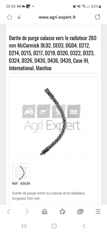

4) la durite de purge entre le radiateur et la culasse est HS et je n'ai pas sa longueur d'origine.
J'ai vu qu'il existe 2 longueurs différentes 260mm ou 330mm. Mais laquelle prendre?

1- l'arbre des freins communique avec la boite mais de mémoire je n'ai pas vidangé la boite car le niveau d'huile ne monte pas si haut.

4- je pourrais éventuellement mesurer sur le mien si j'y pense
mais qui peu le plus peu le moins donc prends la 330

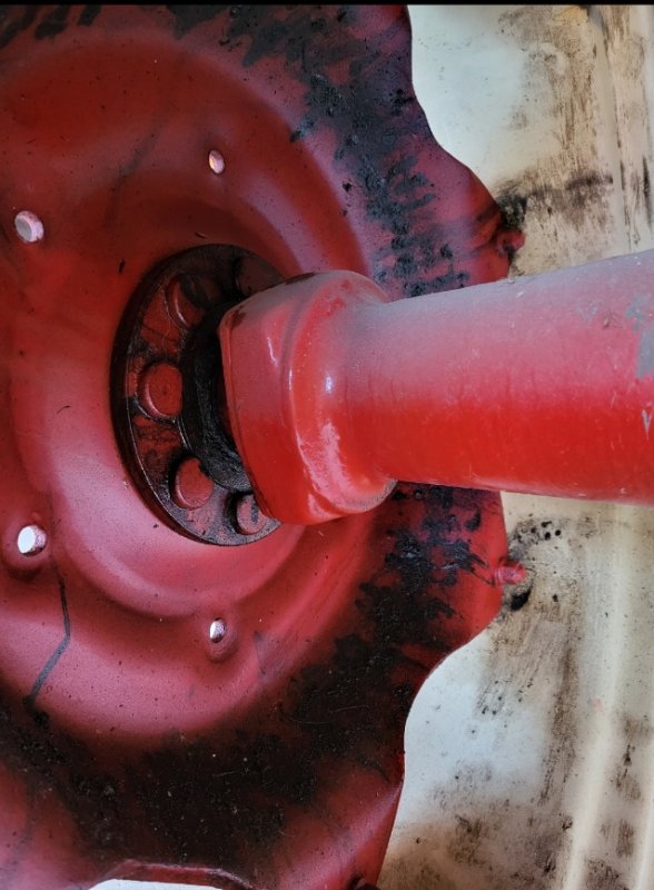

J'ai une fuite de graisse au niveau des axes des roues.
Est ce que quelqu'un d'entre vous a til déjà réparé ça? Savez vous quel joint acheter et comment y accéder?
Faut il vidanger l'huile du pont pour faire cette opération ?

pour la fuite au niveau de l arbre de roue niveau jante ,faut déposer le relevage de facon a aller défaire a l intérieur du pont 2 vis et plaquette d arrét de l arbre puis a l extérieur défaire les 4 vis de la flasque et repousser l arbre dehors de facon a changer les joints qui se trouve dans la flsque

Pour la fuite niveau de l'arbre de roue, si je comprends bien, il faut vidanger l'huile du relevage, retirer tout le couvercle du relevage et défaire les 2 vis de la photo ci dessous? C'est bien ça?
Pour la réf des joints quelqu'un peut il me la donner?
