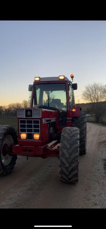

- Fichiers joints
- Le taxis concerné
- IMG_28981.jpg (37.63 Kio) Vu 2956 fois

En attendant ton tracteur a l’air super propre !!
