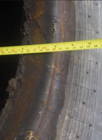

Question: on me propose des pneus en R20 mais avec une largeur entre talons de 8 pouces soit 20cm. Cela peut-il se monter correctement une fois la chambre à air bien gonflée?????
Pneu larg. 8pouces.png (246 Kio) Vu 1625 fois
J'ai un doute, qu'en pensez-vous?
Par avance merci pour vos réponses

Bonjour à tous,
merci pour vos avis. En effet en R20 avec un diamètre ext.à respecter pour le montage sur la remorque, ce n'est pas simple à trouver...Néanmoins les pneus qui m'ont été proposés et qui me semblaient un peu étroits au niveau des talons, ont finalement pu être montés sur mes jantes, mais j'ai du aller dans un atelier pour le faire faire car sans outillage spécifique c'est impossible!
Donc le problème des pneus est résolu.

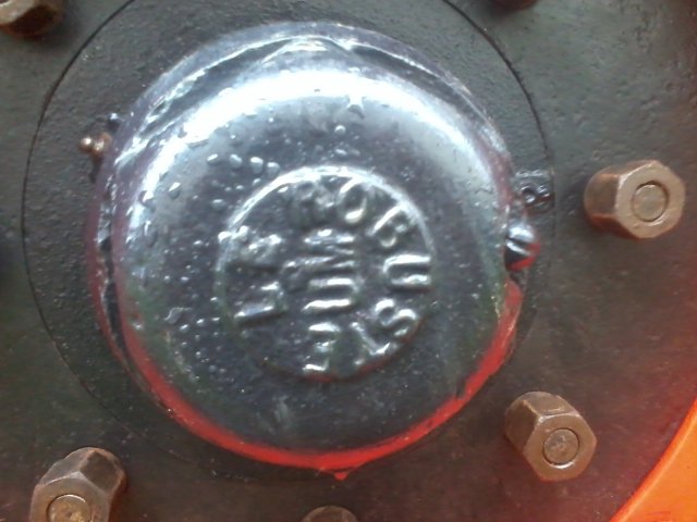

Autre petite question: il me manque un capuchon de roue et je n'arrive pas à trouver cette pièce.... Sur le capuchon existant on peut lire " LE ROBUST". Je pense que cette marque n'existe plus....
Je ne trouve pas de pièce adaptable, c'est un bouchon fileté mâle diamètre 104mm x 2
cache moyeu.jpg (49.3 Kio) Vu 1251 fois
Alors si quelqu'un a un tuyau, je suis preneur ;-)
Merci et bon WE à vous!
moyeu remorque.jpg (69.13 Kio) Vu 1251 fois
philippe colin
Messages : 522
Re: Question monte de pneus
provisoirement: un bouchon de bidon fixé avec de l'adhésif
des fois, c'est du provisoire qui dure longtemps.....

Messages : 14465
Regarde chez eux:
Ets Roques d'Albi (Tarn), il faudrait demander à Denagri mais c'est un ancien constructeur de remorque les remorques Rock benne bleu/châssis gris/jante jaune
Ils ont un bon choix de bouchon de moyeu:
http://www.ets-roques.fr/246-bouchon-de-moyeu
Tu sera surement obligé de démonter l'autre pour avoir les cotes interne ;)
JF GUITTARD62
Messages : 129
Enregistré le : 07 août 2015 09:05
Message non lu par JF GUITTARD62 »
Bonjour Chris,
hélas j'avais déjà consulté ce fournisseur et ils n'ont pas... soit trop petit, soit trop grand...
Merci quand même ;-)
Messages : 14465
J'ai un livre qui recense tout les constructeurs de tracteur, machine et pièces agricole de France il date de 1962 j'ai rien trouvé pour t'aider :oops: !!!
Elle a pas une plaque d'identification du constructeur par hasard?
L'essieu est de bonne facture, on élimine d'office l'essieu de luc de camion à couple conique de même que l'essieu avant de camion qui est contre-coudé, c'est peut-être un essieu de remorque routière :idea: :?: ?
Le Robuste :arrow: Il y a les remorques Robust de 70800 Saint Loup sur Semouse, mats je crois qu'il n'y a aucun lien de parenté :m: !!!
Si c'est possible met une photo complète de la remorque ;) .
