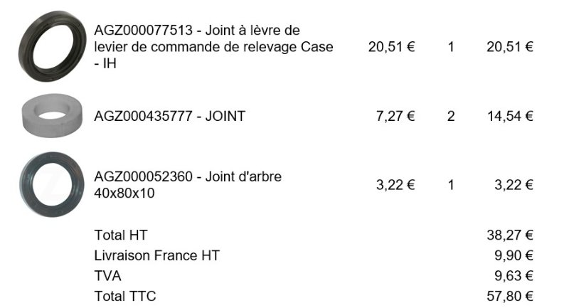

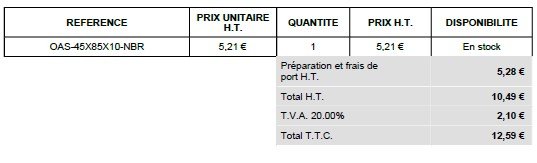

Shelley_
Messages : 49
Enregistré le : 04 juin 2023 12:35
Localisation : Haute Marne
Message non lu par Shelley_ »
Re,
Je n'avais pas réussi à trouver les 2 sur le même site, je ne sais plus lequel va sur quel arbre mais je mets ci dessous ce que j'ai pris sur Agrizone et 123 roulement. Cela restera ici plus longtemps qu'un lien :D :yes:
Tu devrais les retrouver facilement :)
:arrow:

:arrow:
