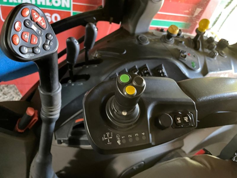

( thierry 1968 ) je ne connais pas les modèles désoler je met 2 photos au cas où tu arriverais à les reconnaitres
Désoler pour le retard de réponse

c est un jostick case/new holland donc bien paramétré les deux voir le garage et mailleux
A + Thierry
A + Thierry
