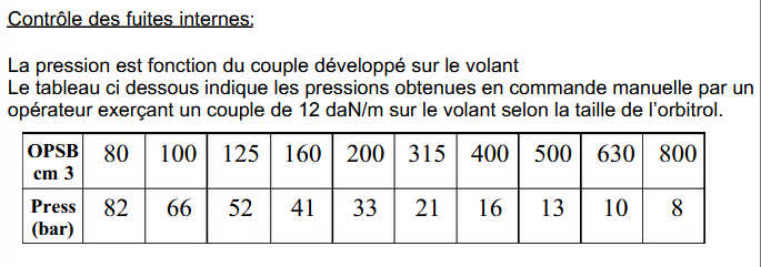

Essais du jour, Mano raccordé à la place d'une entrée du vérin, en accélérant vers 1000trs/m, mais j'ai un doute sur sa justesse, il est monté jusque 100 bars avec des sursauts à chaque cran de l'orbitrol et descente en paliers jusque vers 60 bars mais le tout plutôt à froid.
Peut-être pas assez chaud ni assez vite?
C'est un Danfoss B100 on 150-0027, si j'ai bien compris d'après ce document en tournant le volant à l'arrêt il devrait y avoir une pression de 66 bars? Actuellement elle n'est que de 20 bars.
