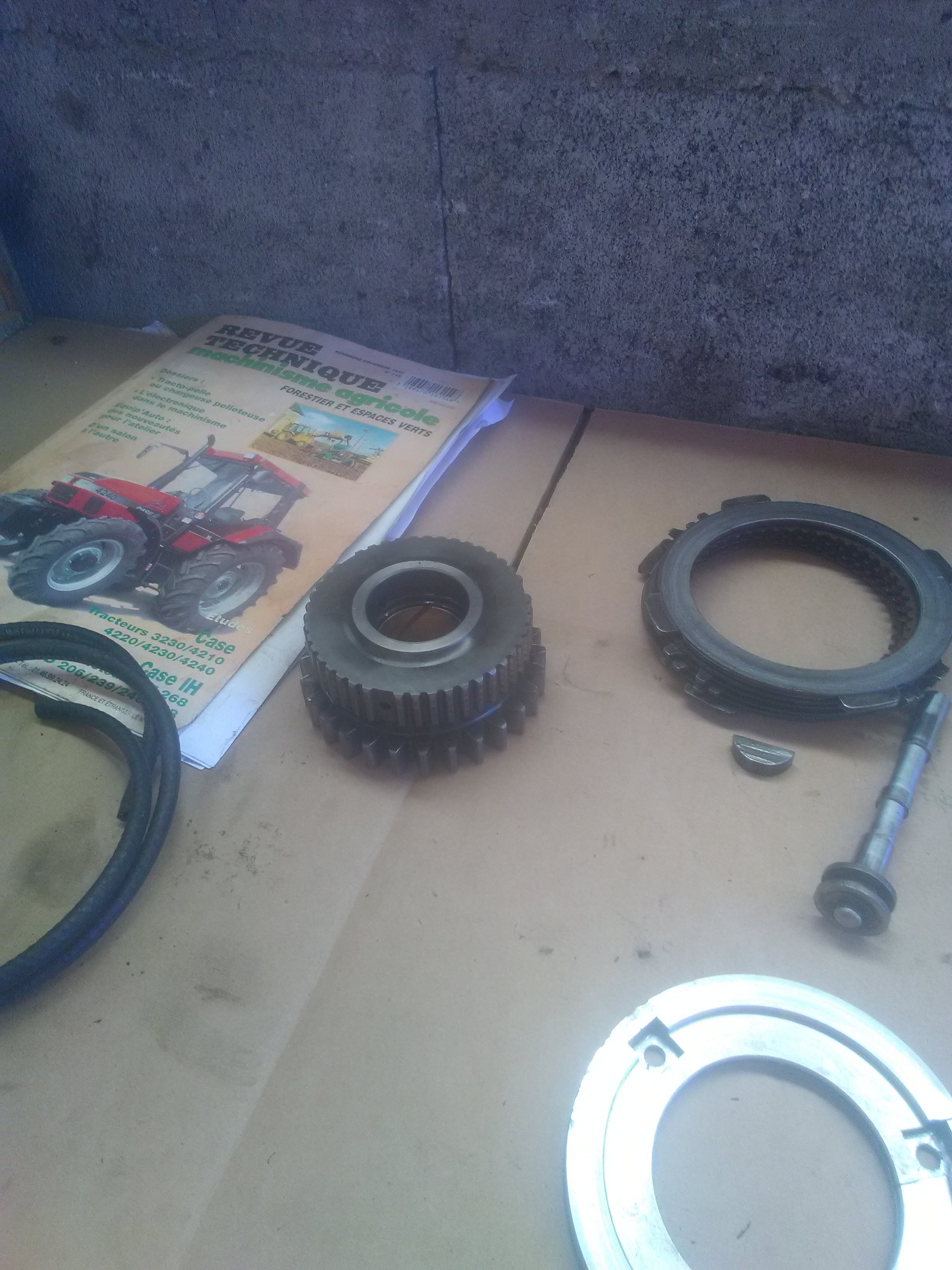

t'es symptômes ressemble a se que me faisait le mien sauf que moi c'était sur la marche arrière, a froid il marchai mais dés que l'huile commencer a chauffait la pdf commencer a patiner et comme toi sa ma fait chercher un moment
ci dessous les photo du piston de marche arrières ou on vois bien le problème (il était faillé )
erreur de ma part alors je penser qu'il avait l'inverseur hydrau
frisco tu la ou ta commande marche avant /arrière
