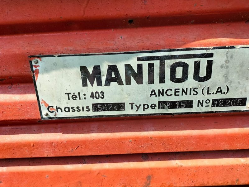

Bjr, oui 323, vu sur plaque d'identification. Je vais voir à joindre quelques photos. Merci pour votre aide. Pour info: chassis=556242, Type MB15 N 12205 Type 25 323.

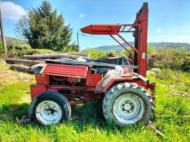

Quelques photos du MB15..
Moteur 3 cylindres IH.

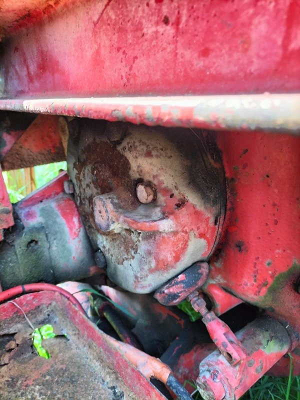

Photo mb15
Messages : 3033
Re: manitou MB15/1 roue motrice bloquée
Salut sur ta photo en gros plan des frein il manque l'axe de commande . C'est la deuxième . Pour pouvoir le déplacer tu peux démonter le carter de frein en dévissant les 4ou5 vis qui le tienne . Attention de ne pas perdre les billes qui écartent le mécanisme .

Oui, j'ai enlevé l'axe; il faut que je dévisse les boulons du carter. Mais comme je ne sais pas comment c'est assemblé, je préfère demander conseil. Les billes dont tu parles, elles risquent de tomber en enlevant le carter?

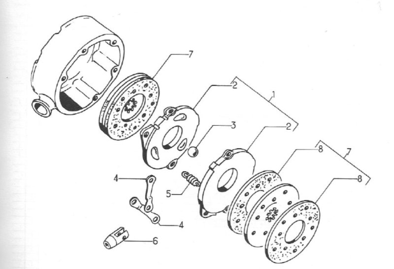

Messages : 5784
C'est monté ainsi :

Message non lu par Daniel712 »
Merci pour le schéma! je suppose qu'il y a 3 billes qui sont logées dans les fenêtres (qui sont usinées avec une portée plus ou moins accentuée) des pièces '2' et sont articulées par la biellette '4'.
j'avais fait appuyer sur le frein et vérifier si la biellette '4' était mobile; elle ne bouge pas!
Suivant ce que je découvre, on trouve des pièces de rechange?
