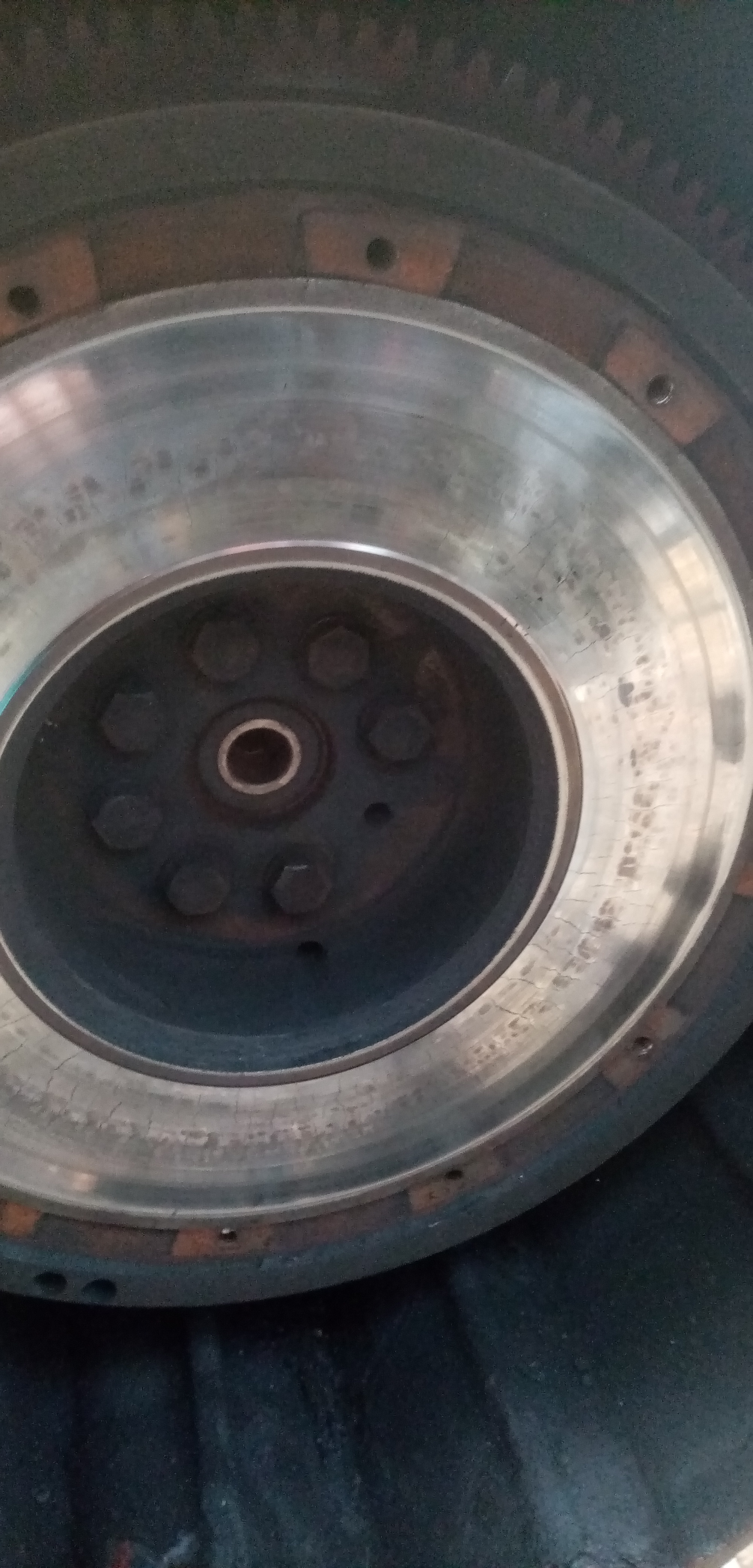

ienien1414
Messages : 599
Re: Embrayage
Une fois ouvert tu auras ça d'un côté le volant moteur tu nous mettra une photo de près

Ienien, les xl n’ont pas les commandes de butées pareilles que le 844.
Pour la rectification je fais faire à un copain et il suffit d’enlever la même chose sur la portée du disque et où le mécanisme est fixé.
L’idéal est de tout changer (disque, mecanisme, butées (x2) joint côté boite et côté moteur.
ienien1414
Messages : 599
Re: Embrayage
Si pas de soucis à mettre en route la pdf et que ce n'est pas un tracteur destiné qu'à faire du broyeur et que les doigts ne sont pas usés pour ma part je ne changerais que celui de l'avancement, le roulement le joint moteur et terminé, je rajouterais que si le disque n'as pas était trop loin que le volant moteur paraît propre que la rainure est entre 2 et 3 MM je ne le ferais pas rectifier mais après c'est chacun voit son truc comme il veut, les butées je regarderais le jeu et la dureté a tourner au moindre doute je changerais....
ienien1414
Messages : 599
Re: Embrayage
Si tu enlevé la même chose sur la portée du disque ou du mécanisme c'est pas bon tu ne compte pas l'éventuelle usure sur la portee du disque, j'avais fais l'embrayage sur un 744 dans mes souvenirs c'est le même système mais je peux me tromper....
