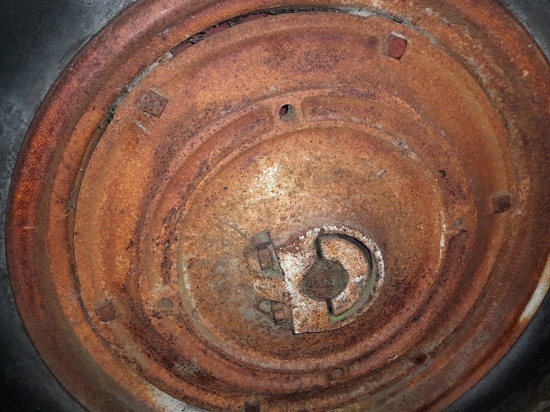

Bonjour,une photo d'un F240,si celà peut t'aider(elle est de 2013 ,c'est le tracteur d'un membre du forum)

HELLO BONNE ET HEUREUSE ANNEE 2022 A TOUS bonsoir fa 57 merci bien pour ta réponse c est aussi un peu comme cela que je vois aussi pour le réglage du problème donc si je veux changer le cercle de jante doc il me faut de dimension 28 et soude dessus les fixation pour l attacher sur le voile je viens de voir la photo du autre collègue du forum même tracteur avec le voile come le miens il doit avoir du ou probablement faire la modification merci bien pour toute vos réponses :yes:

exih bonsoir oui c est le meme vigneron f240 de de 1964 6 vitesse le mien son voile de jante est le meme que j ai aussi tout en fonte ou acier car tres lour meme sans les poids mais c est jantes ou cerceaux je sais pas trops comme on doit dire les fixation sont différentes bon ok je ne fait que rouler avec pour mon bois de chauffage mais me dandiner gauche droite sa vas un temps mais après bon merci bien si c est possible de me mettre en relations avec cette personne pour en discuter merci bien bonne soirées a vous tous :night:

Bonsoir et meilleurs vœux à tous pourquoi ne pas mettre des jantes de f 265 ou 67 même fixation et la monte est deja en 28

hello pastfoy les jantes avec demi lune au millieu y a cela sur f 265 car sur le mien pas decroue ou goujons de larbre a la jante

Bonjour oui ce sont les mêmes fixations et tu peux remettre tes pneus en 28
