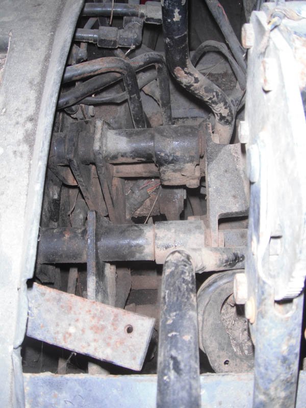

Arriere droit
arriere droit.jpg (110.13 Kio) Vu 2463 fois

Si vous pouvez m'expliquer un peu plus en détail je prends...

Sur ta 1ere photo c'est que ça se joue d'ailleurs je pense apercevoir une soudure sur une tringle ? Le tout c'est de repérer laquelle des tringleries bloque ensuite ça bloque souvent à la 2eme petite rotule faut regarder comment fonctionne les articulations et tapoter, le soucis existe aussi sur le 845xl mais pas exactement fait pareil...

La première photo c'est les commandes de relevage, les vitesses c'est côté gauche et sous le siège ;)
Il faudrait etre deux, un aux manettes et regarder ce qui se passe dessous, enlever la roue gauche donnerait aussi de la visibilité...dessous les leviers je ne me rappelle plus si une tôle se depose

Sur ma troisième photo, on voit les deux fers plats parallèles qui ont une encoche c'est bien de ce coté la ?
Est ce qu'une bonne âme pourrait me reformuler ce qu'il faut faire, je ne suis pas sur d'avoir compris....
