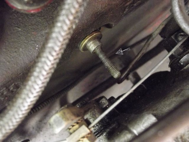

Image bonjour les amis ; je veux changer les bougies de mon 235 ,les remplacer par des bougies crayons ; mais la deuxième est coincèe entre la culasse et le règulateur de pompe injection; connaissez vous une solution pour l`extraire sans dèmonter la pompe? est ce que certains l`on déjà fait? (une douille de 21 ,-ou autre!- ne passe pas;;;;;;;);;;;;;;;;vos conseils seront les biens venus ;;;;;;;;;;;;;;;

merci papounet , clè contrecoudè quitte à affinè le pourtour de l`euillet,l`adapter un peu ;;;;

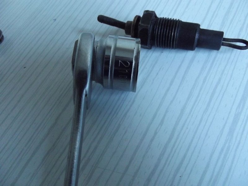

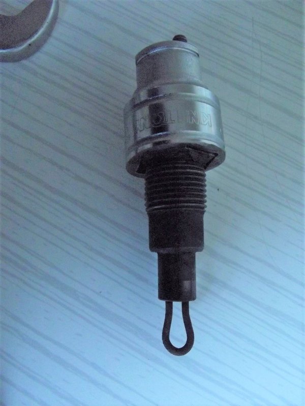

bougie beru 3680K ; ècrou de 20 ,55 mm; impossible avec une clè à euillet ; j`ais donc adapter une douille EXAGONALE de 21 : cotè exagonal raccourci, l`autre extrèmitèe meulèe pour la prendre avec une clef plate ,nouvelle longueur de la douille:33mm ; dessèrer cette foutu bougie par 1/6 de tour jusqu`à pouvoir le dèvisser avec 2 doigts ; et miracle! après un quart d`heure de patients efforts , elle sort de son emplacement extrêmement restreint; ;;;;;;;;;;;;;;;;;Image;;;;;;;;;;;;;;;;;;;;;;;;;;;;Image;;;;;;;
