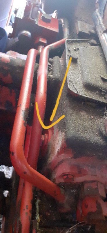

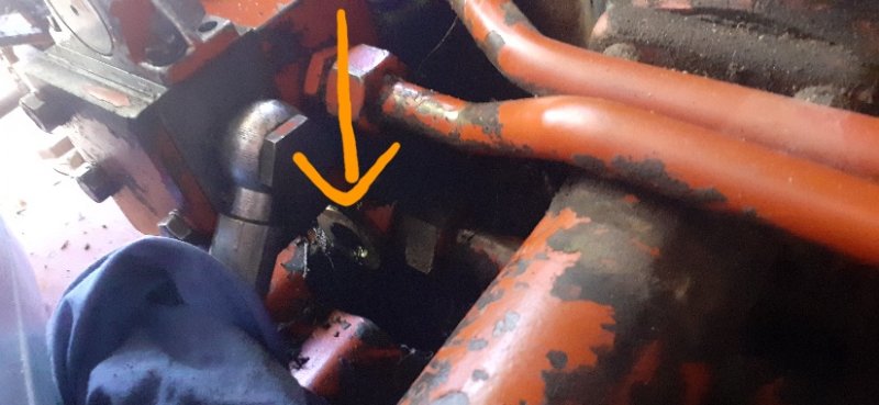

Pour la crepine d aspiration je suis pas sur de moi sur l emplacement !! J'ai pris 2 photos avec des flèches ! Peu tu m indiqué ou elle est stp merci !
Je pense que c'est la crepine haut pression !! C'est celui qui est au dessu de la pompe hydraulique ?
Re: Filtre hydraulique
pour l élément qui est au dessus de la pompe hydraulique c est un filtre sur le circuit de préssion et qu il faut changer et non une crépine
pour la crépine d aspiration elle se trouve dérriére le bouchon 6 pans creux de la 2eme photo ,faut déja sortir ce 6 pans creux et aprés a l intérieur du raccord de prise du tuyau a nouveau un 6 pans qu il faut dévisser et sortir avec la crépine qui en fait partie
