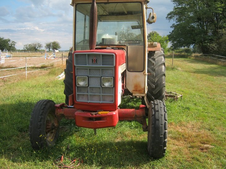

après plusieurs semaines sans capot ni calandre
voila une fois refait :yes:

Papounet 82 a écrit : 03 sept. 2021 17:50 Super, mais il te faudra refixer le bloc-masses devant ;)
ça va être une vraie galère... le boulon est coupé :bou:

chris003 a écrit : 03 sept. 2021 20:13
Là il va falloir déposer la masse et tenter l'extraction :mrgreen: :roll:

Re: polarité ampoule phares
ça sort tout seul : le bloc est en fonte :!: faire une tétine a la soudure semi auto sur le boulon coupé poser un écrou de 18 ou 20 le souder avec la tétine en insistant a la fin pour le faire rougir laisser refroidir ou le saisir a l'eau froide , clé av , ar et ça vient , ne pas forcer trop et mettre du dégrippant :yes:

Le Peyrousien a écrit : 03 sept. 2021 22:01
ih 946 a écrit : 03 sept. 2021 22:10 ça sort tout seul : le bloc est en fonte :!: faire une tétine a la soudure semi auto sur le boulon coupé poser un écrou de 18 ou 20 le souder avec la tétine en insistant a la fin pour le faire rougir laisser refroidir ou le saisir a l'eau froide , clé av , ar et ça vient , ne pas forcer trop et mettre du dégrippant :yes:
j'ai acheté le tracteur comme ça, je m'en suis rendu compte lors du démontage du capot..
Quel poids ça fait ?
y a t il une technique pour démonter le contre poids ?
merci pour votre aide :idea:

Papounet 82 a écrit : 04 sept. 2021 14:14 165 kgs, ben: soulager, caler, dévisser, reculer le tracteur...
:D si on m'avait demandé d'évaluer le poids .. j'avais tout faux!! :D :D
