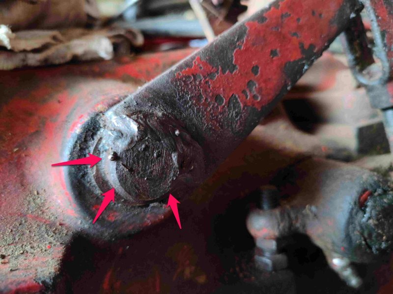

Oui , j'ai commandé une butée neuve + joint spi vilebrequin+ roulement neuf
Sans parler de la bague d'appui mal réglée sur le mécanisme.

tu dis que la garde était bonne mais ca dit pas de combien elle état :?:
le bras est bien soudé sur l axe d origine mais la comme il a était ressoudé donc surement cassé et peut étre pas a sa bonne position :?:
pour le boulon a l intérieur que tu parles c est pas un réglage mais juste le blocage de la fourchette sur l axe pourvu d un ancrage
pour ce qui est de la butée a voir la photo elle n est pas entiérement bouffée :?: on dirait qu on voit encore du graphite , et de toutes les facons neuve elle n est pas super épaisse

Elle était comme indiqué sur le livret d'entretien (j'ai toute la doc du tracteur qui a travaillé dans la même ferme depuis le début en 68. Ferme que j'ai acheté avec le tracteur il y a 2 ans.)
C'est la première chose que j'ai vérifié, la garde doit être de 35mm.
Je ne connais pas la soudure ou l'emmanchement d'origine d'où ma question car s'il a été ressouder il peut ne pas avoir été ressouder exactement avec le même angle.
Ce qui est étonnant c'est que ça se serait cassé à ce niveau.
En regardant bien la butée sur la photo on voit le commencement d'une usure sur la partie ferraille.
Après renseignement chez un fournisseur , il me manque 8mm d'épaisseur de graphite sur la butée.

Personne pour me dire si cette soudure est d'origine sur l'axe de commande de butée ?

j'ai aussi une soudure sur cette partie, qui me semble d'origine car encore peinte en rouge
par contre elle est bien plus "propre" que la tienne, ce qui pourrait vouloir dire que la tienne a été refaite

Comme on le voit sur ta photo, il manque une partie du levier qui a certainement cassée.
Donc il a très certainement été ressoudé sur l'axe comme te l'a indiqué D40 ;)

Le Peyrousien a écrit : 31 juil. 2021 21:04 Comme on le voit sur ta photo, il manque une partie du levier qui a certainement cassée.
le mien a la même forme
si on regarde le livret d'entretien elle a également cette partie absente; j'ai l'impression que pour une raison qui m'échappe c'est d'origine
