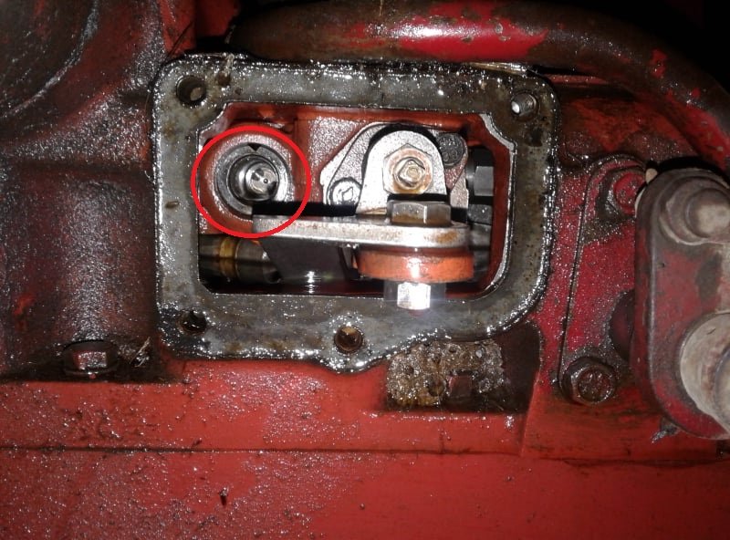

J'ai un Mc Cormick F240, nous avons constaté une faiblesse au niveau du relevage hydraulique jusqu'à la perte totale du relevage. Après investigation et de multiples démontage, nous avons constaté une pièce cassée. Je pense qu'il s'agit du clapet de surpression.
Pouvez-vous me dire s'il s'agit effectivement du clapet de surpression (sur la photo la pièce a été démontée, j'ai entouré en rouge son emplacement)
et comment faire pour en trouver un nouveau?
Merci d'avance.

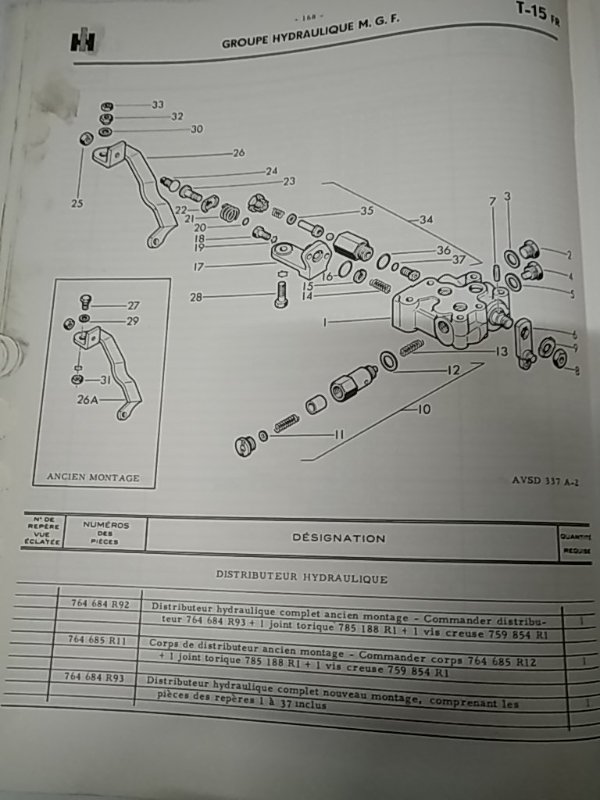

f240/85 a écrit : 30 janv. 2021 08:12 IMG_20210130_080609.jpg
Si ça peut t'aider ;)
Bonjour f240/85,
Merci c'est exactement la pièce 10 que je cherche.
mais INTROUVABLE.
Aurais-tu le numéro de référence de la pièce?

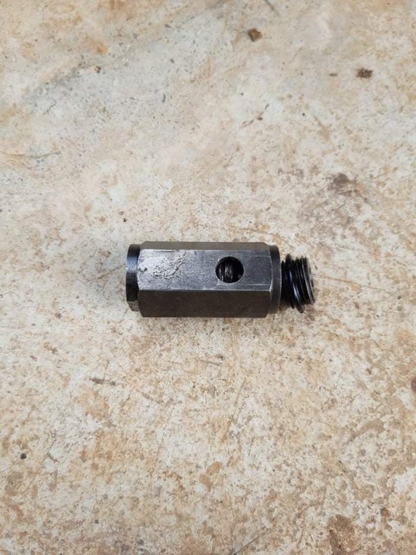

Messages : 3048
Re: Relevage HS F240
Salut tu as une photo de la pièce cassé ? Peut être un tourneur peut te la refaire . sinon le tour des casses, ou le Bon coin . Tu as fait de la fendeuse avec ton tracteur ? C'est un retour maison sur le filtre .si tu fais de la fendeuse il faudrait régler le distributeur de la fendeuse à une pression inférieure à celle du tracteu ou mieux la mettre sur PDF.

Aurais-tu une photo pour voir a quoi ça ressemble ? Merci
shasha98
Messages : 16
Enregistré le : 18 sept. 2017 07:11
Message non lu par shasha98 »

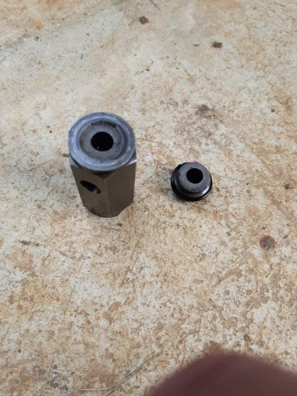

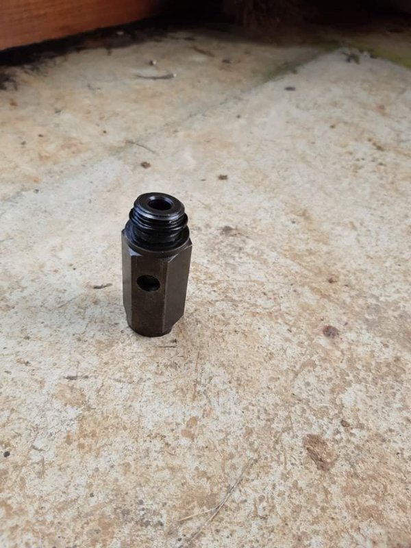

Voici la fameuse pièce une vis avec un ressort et une bille dedans
Messages : 3048
Merde c'est pas banal comme panne ... Peut être tu peux le braser ou braser un raccord si tu as de la place .
shasha98
Messages : 16
On a essayé de tarauder des 2 côtés pour y viser un tige fileté entre les 2 mais il paraît que c'est trop dur comme matière... donc si on trouve pas la même pièce on va a faire fabriquer.
f240/85
Messages : 1014
Localisation : vendée 85410
Message non lu par f240/85 »
Bonjour, désolé de ne pas avoir répondu plus tôt :oops:
La pièce numéro 10 :arrow: réf 764689R1
Voilà si ça peut t, aider à trouver ;)
