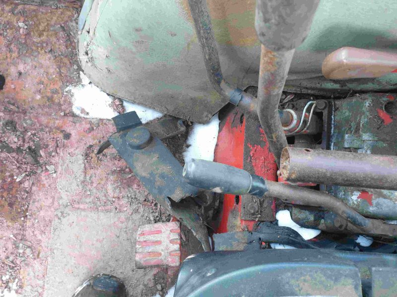

Bonjour à tous voilà j'ai démonté la roue et réservoir on voit mieux :mdr: pour le contrôle de tracteur ça serait pas le boulon qui gêne ?

béh oui apparement le boulon géne et surement monté dans le mauvais sens

Bonjour c'est bon j'ai coupé le bout qui gênait et pour le réducteur je pense que c'est le jeu de la poignée je vais voir à ça :)
