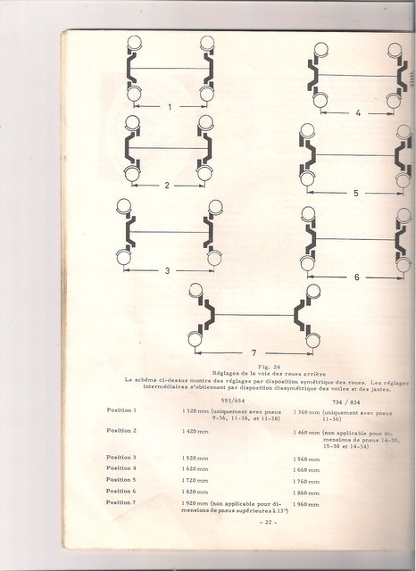

réglage voie 955 XL
grateloupcity
Messages : 4069
Localisation : 47
réglage voie 955 XL
bonjour,
j'ai besoin de changer la voie de mon 955 pour passer dans le maïs pour désherber en post levé et j'aurais besoin d'un schémas comme celui ci (553)
Si qqun a ça , ou si qqun le fait je sème mon maïs à 80 cm
Merci d'avance
a bientôt Alain
