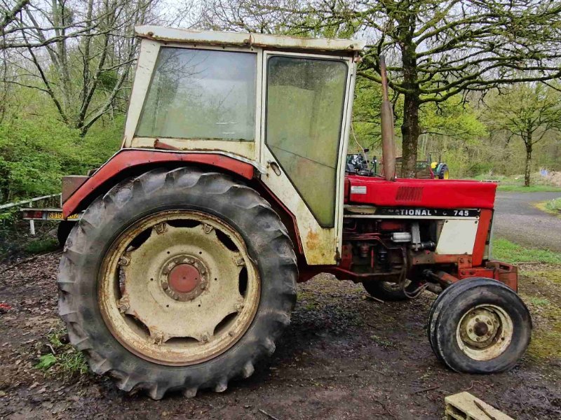

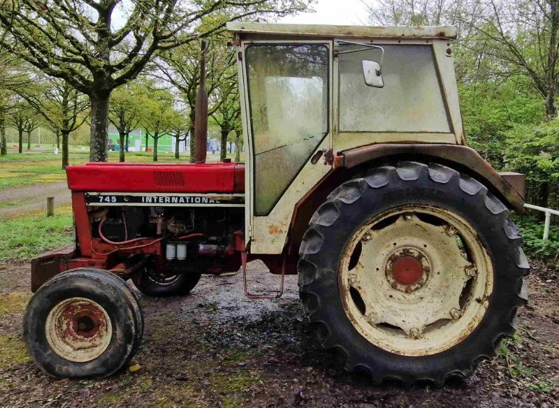

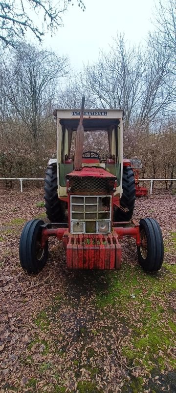

Bonjour je viens d'acquérir un IH 745 H.
Le modèle avant le 745 S
J'ai déjà identifié qqes réparations à effectuer :
Freins HS
Vérin direction qui fuit
Manque vitre AV, vitre Ar et tôle AR
Pot d'échappement cassé au niveau collecteur
Le plus important étant les freins. Malheureusement la revue technique (du 744) que j'ai en pdf s'arrête a la partie avant des freins. Je n'ai aucune info sur l'arrière qui je crois est immergé.

Merci pour les photos, un bon gros lavage déjà va lui donner meilleure mine
J'ai le livret d'entretien en PDF si tu veux

Un gros nettoyage qui va me permettre de le regarder plus en détail. Je récupère mon karcher demain ;-).
En regardant mes photos j'ai l'impression qu'une des roues avant est à l'envers.

Ah oui; y' a un peu de taf quand même!
Il a pas du avoir la vie facile celui là, ni connaitre beaucoup le hangar !

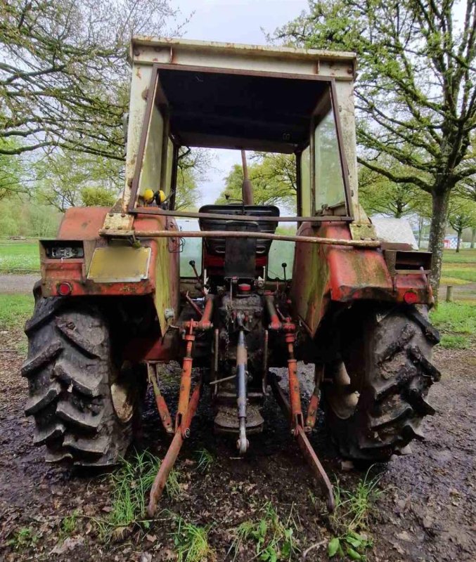

C 'est quoi cette barre transversale derrière ? Pour soulager les ailes ?

Je ne sais pas a quoi sert la barre transversale. Elle semble solide et pourtant elle a été plié.

la barre transversale n'a rien a voir avec la cabine , on la retrouve sur ceux qui sont équipés en arceau et en plus elle se mets dans l'autre sens : le rond en partie supérieure . avec la cabine la partie inférieure entre les ailes est fermée par une tôle , la partie supérieure par le hayon si équipé

Pour la vitre arrière, le cadre n'est pas d'origine.

J'ai démonté le cadre arrière en meulant les soudures (heureusement mal faite) qui le fixé a la cabine. Si je trouve une vitre complète je ne vais pas me priver. Surtout que je voudrais qu'elle s'ouvre. Soit avec charnière, soit avec des goupilles de fixation permettant la dépose de la fenêtre.

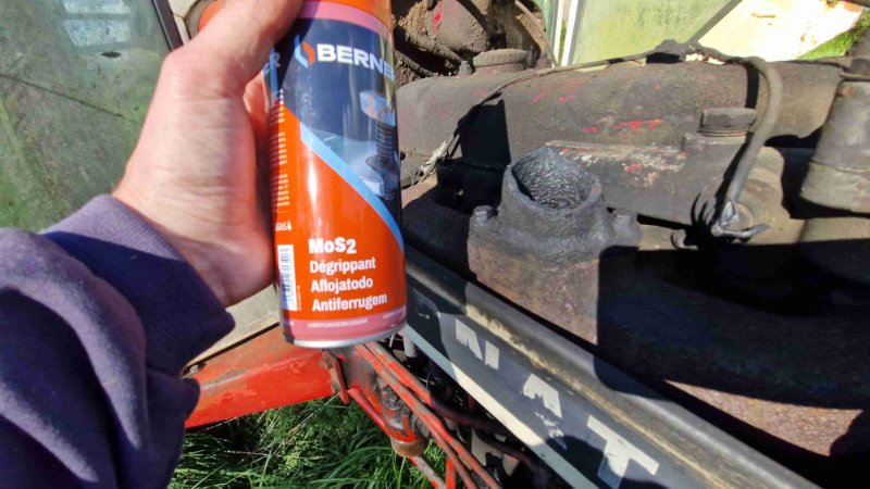

Comment faites vous pour les débloquer? J'imagine que l'injection de pétrole serait approprié. Mais je vois pas comment faire.
