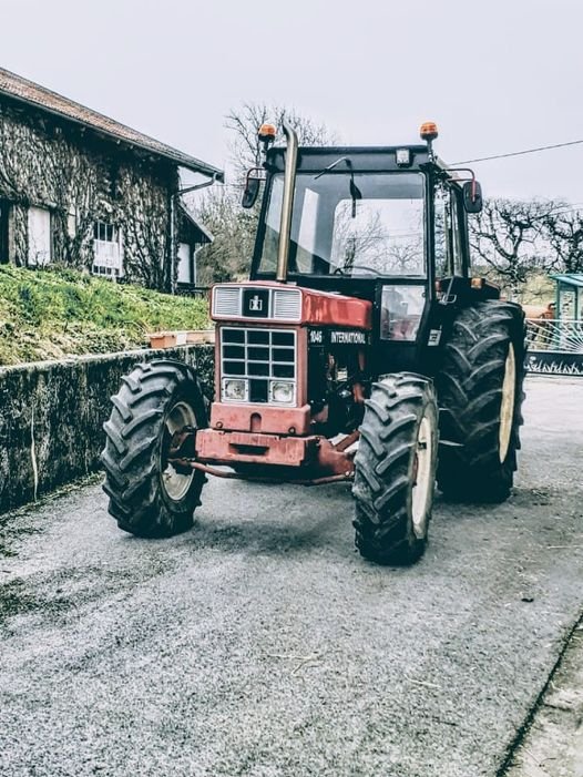

Pas mal ce 1046 d’apparence !
Une petite restauration peinture, entre autres, lui redonnerai son origine, même si cabine 45😉
Pas de noir sur ces modèles

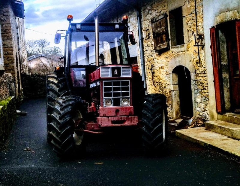

Bonjour merci, je l'ai acheté comme ça. Je verrai plus tard pour la peinture. Ce sont les ailes et la cabine d'un 55. Ce qui de drôle, en cherchant des infos sur le 1046, j'ai trouvé un ancien propriétaire de mon tracteur sur le forum.

Bonjour non il est bien français. C'est pas la cabine d'origine. Et elle a été repeint. C'est une cabine de 1055.
Messages : 4156
Re: Freins IH 1046
NapoleonIH a écrit : 02 mars 2024 21:49 Bonjour non il est bien français. C'est pas la cabine d'origine. Et elle a été repeint. C'est une cabine de 1055.
C'est toi qui l'a installé ?
La barre en travers du pare brise n'est pas d'origine sur un 1055. Tu l'as rajouté pour faire la jonction au capot ?

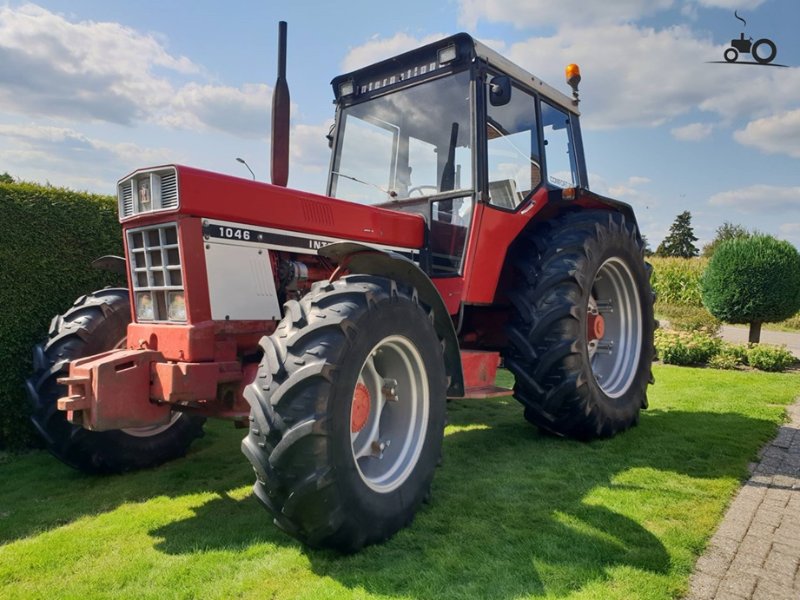

Voici la photo d'un modèle hollandais qui m'a laissé supposé une origine germanique:

Non s'était déjà comme ça.
Messages : 14495
Re: Freins IH 1046
Cabine Fritzmeier ;) , bien connus sur les versions Germanique, nommé "Comfort 2000".
