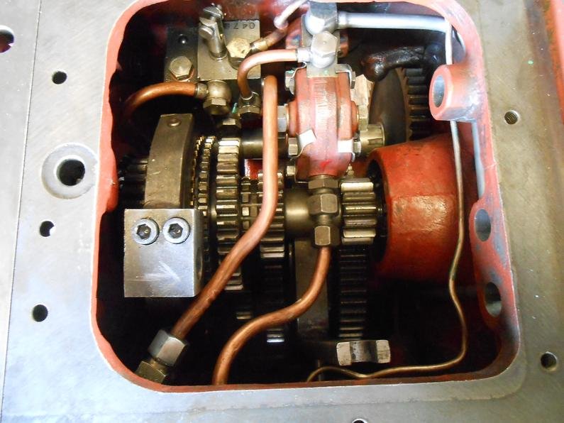

bonjour a tous
, voici quelques photos de la restaurations du 844 ampli
et les modif que j'ai apportées a transmission
supprimer la roue libre monter un pignon fixe enlever le distributeur (en relation avec la roue) commandé par le levier des gammes
supprimer la pompe de l'ampli dans la boite et brancher l'alimentation du distrubuteur de l 'ampli sur le retour d huile de l 'orbitrol(pompe dedirection ) par l'intermediare d'un diviseur de debit (regler la pression a 13bars )
perser la tôle sous le relevage pour que l huile du relevage tombe dans le pont et brancher l'aspiration les pompes hydraullique sur le bas de la transmision avec pose d'une crepine exterieure type renault
remplacer les pignons de gamme rapide 25km/h par des pignons 30km/h commandés dans une casse en allemagne
poser le pignon pour le pont av et le crabot de prise de force proportionnelle

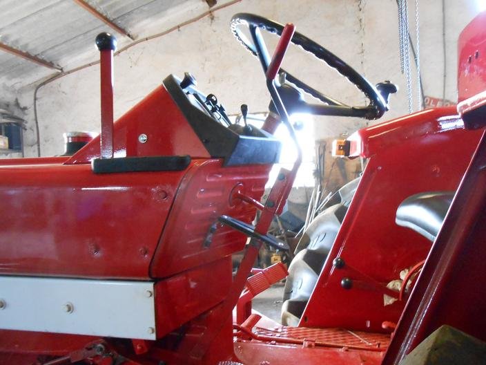

mettre le levier de l'ampli du coté gauche sous le volant
pose d'un distributeur double effet supplementaire
pourquoi ces modifs :
1 le tracteur retiend en position lente
2 plus de temps mort quand on débraye pour ateler les outils au autre
3les pompes alimenté par l huile du pont ont suffisement d'huile pour les verins exterieur (pour les benne)
4 levier de l'ampli beaucuop plus accessible(pour inversser)
5 distributeur supplentaire tres utile (ex: (3eme point hydraulique) les autres reste dispo (ex deport girobroyeur)

- levier ampli a gauche

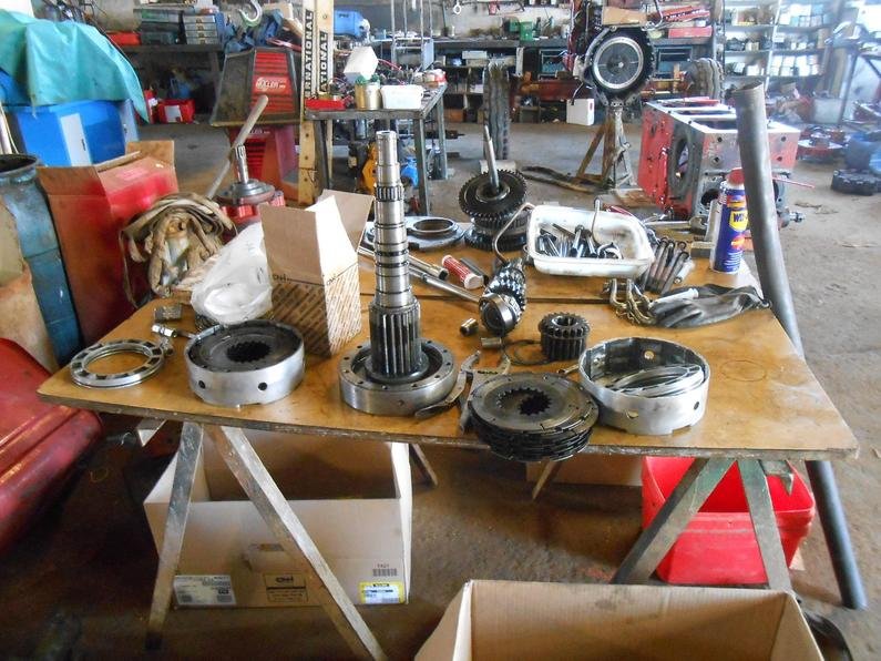

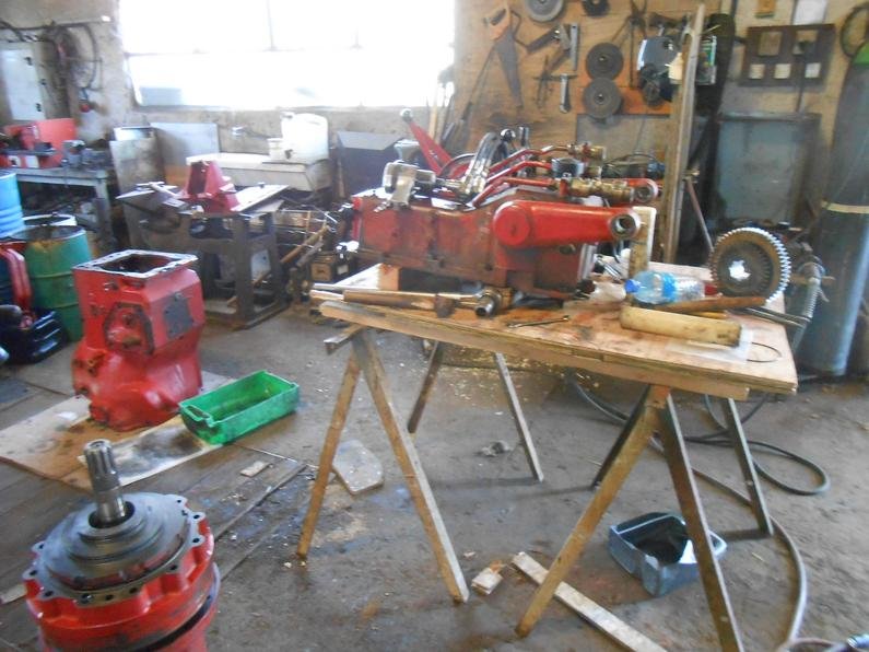

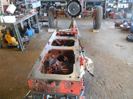

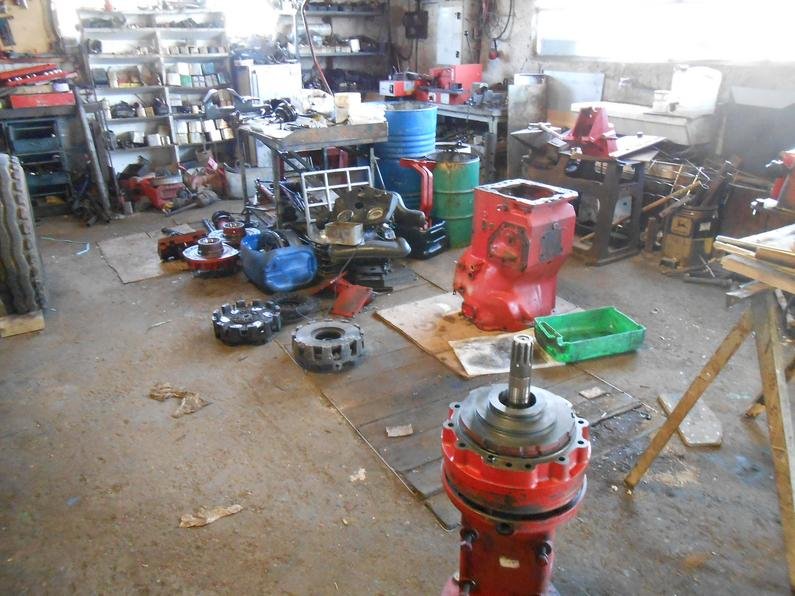

bonsoir a tous

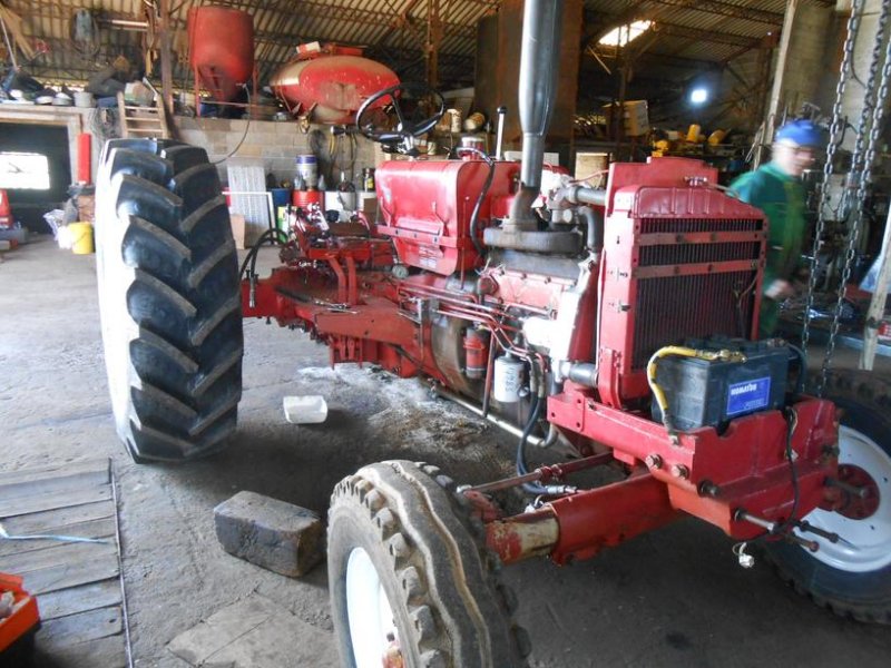

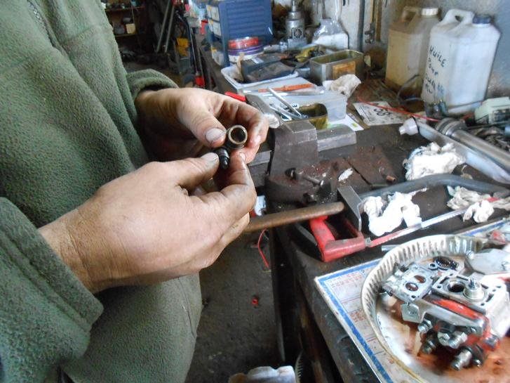

quelque photo supplementaire de la resto du 844
il y en avait partout dans l'atelier mais on etait 4 sur le chantier
mon frere le gros oeuvre au demontage remontage carrosserie sablage montage des pneus cabine modif levier inversseur trompette et frein
mon neuveux demontage et remontage de la partie boite syncro
moi partie gamme et ampli pont et modification de l'ampli et de l'aspiration des pompes surle pont et pompe injection (demontage echange des joints et remontage
mon beau frere c'etait le peintre
plus tard je mettrez quelques une de plus

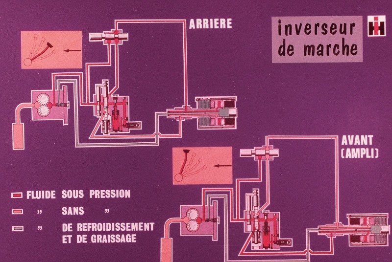

C'est à cela que tu pensais Manu ?
Re: modification ampli
Merci pour ces deux documents d'époque je comprends mieux son fonctionnement
