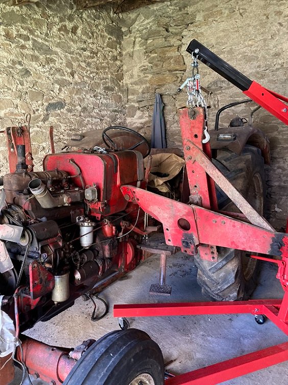

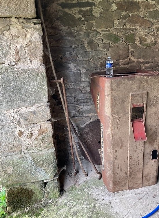

et le voilà avec ses roues toutes neuves, sa fourche avant et son capot déposé
en voilà une de déposée

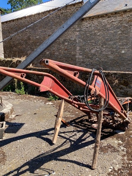

dépose des structures support de fourche

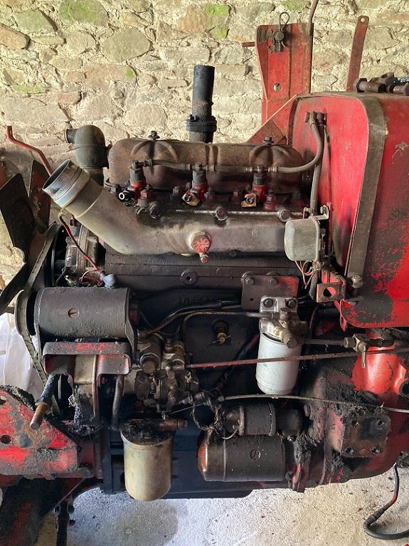

Le 523 dans son jus
Le 523 dans son jus
IMG 1.jpg (158.02 Kio) Vu 22600 fois

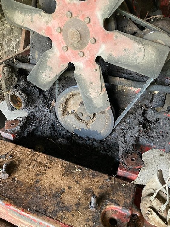

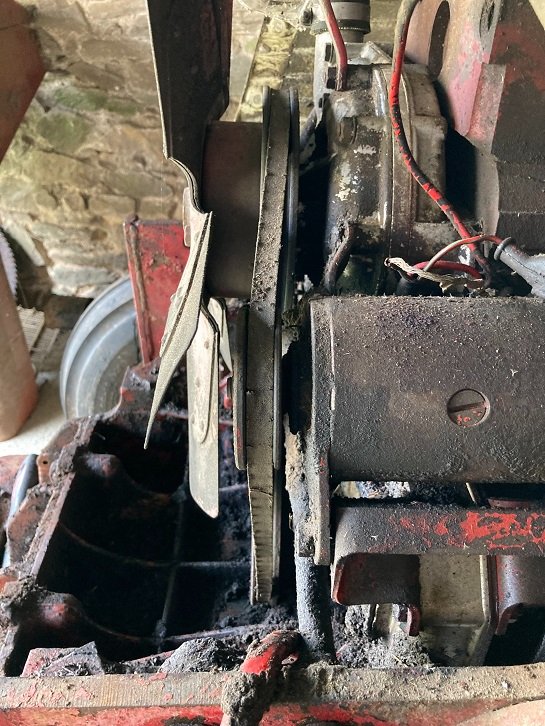

Un alignement de courroie bizzare
60 ans de crasse et la poulie qui a fait son passage

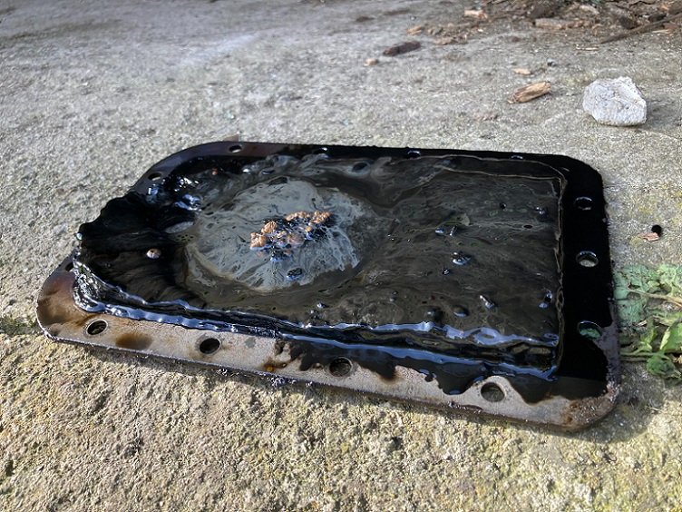

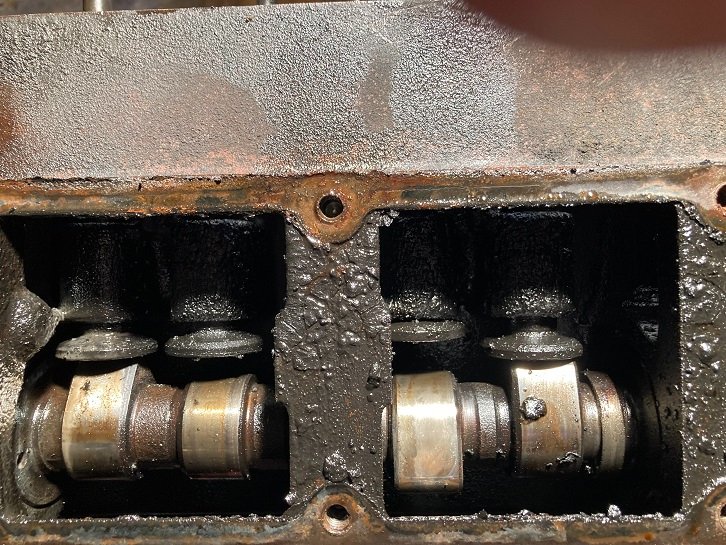

Dépose du cache culbuteur et là :bou: je constate que tout est recouvert de cambouis épais
Je remercie là D40 qui m'a confirmé ce que je pensais du niveau d'entretien de ce tracteur c'est à dire 0.
du coup je dépose la plaque de visite sous le carter et c'est l'horreur, 3 cm de cambouis dans lequel trempe la crépine. à partir de là je me dis que je vais devoir tout démonter et tout vérifier
3 cm d'épaisseur de cambouis bien figé
Je peux au moins être certain que là dessous ca a pas du rouiller

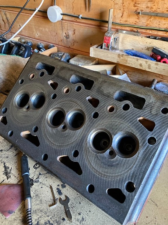

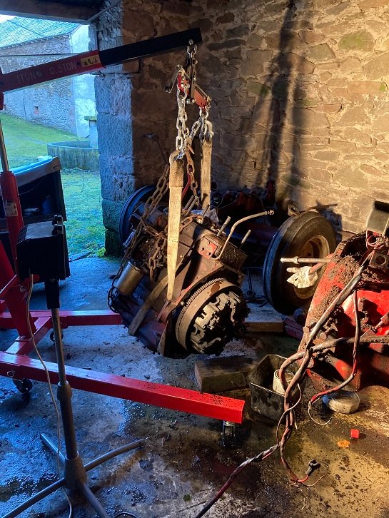

Vu l'état je décide de tomber le moteur j'avais de la mayo dans l'huile sans savoir d'ou ça pouvait venir, trop en tous cas pour de la condensation, culasse déposée, le joint semble bon, les pastilles de sablage sous la rampe de culbuteurs sont comme neuves sous la couche de cambouis, il ne reste que les joints de chemises :bou:
L'embrayage est aussi a refaire
Premiers nettoyages sommaires
La culasse prete pour un léger surfacage a l'air contente

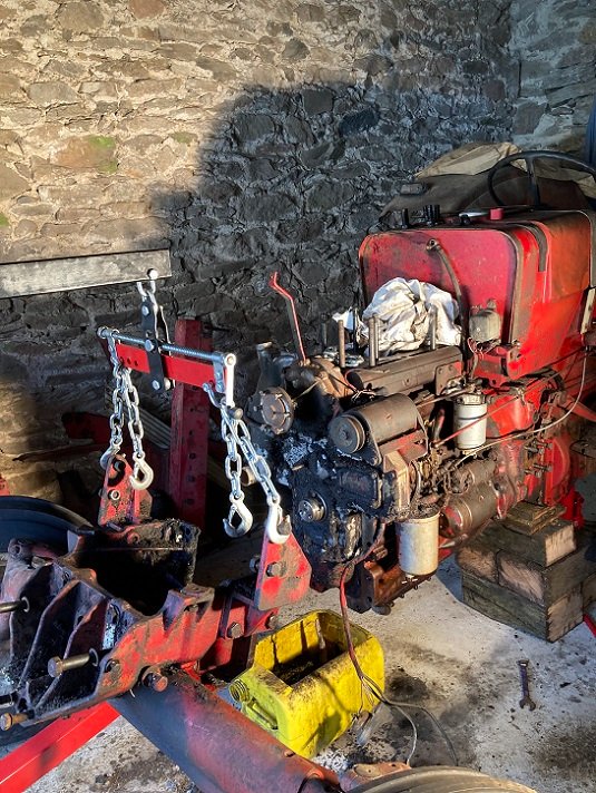

Et le voila pendu
Et le voila pendu

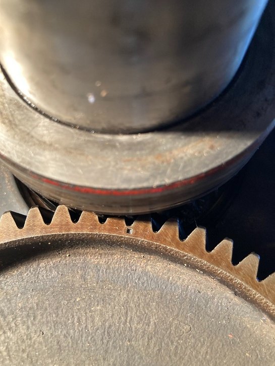

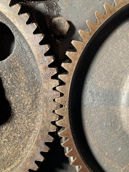

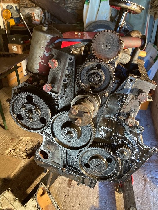

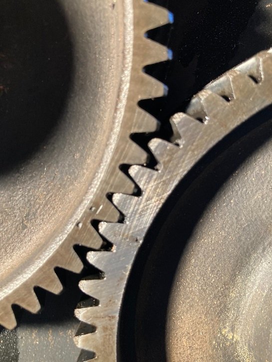

Pour la suite du démontage il m'a semblé plus prudent de caler correctement la distribution et là :allu: quel merdier !
j'ai fait faire je ne sais combien de tours au moteur pour arriver a aligner tous les repères, mais on y arrive a force :yes:
je donne ici tous les points de calage pour ceux qui auront a le faire et qui comme moi ne sont pas des spécialistes
pignon pompe gas oil et pignon fou repère sur 3 pour 3 cylindres
pignon fou et pignon arbre a came
pignon fou et vilebrequin là c'est moins net j'ai mis un coup de pointeau a l'arriere du vilo
calage de la pompe a injection

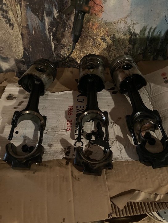

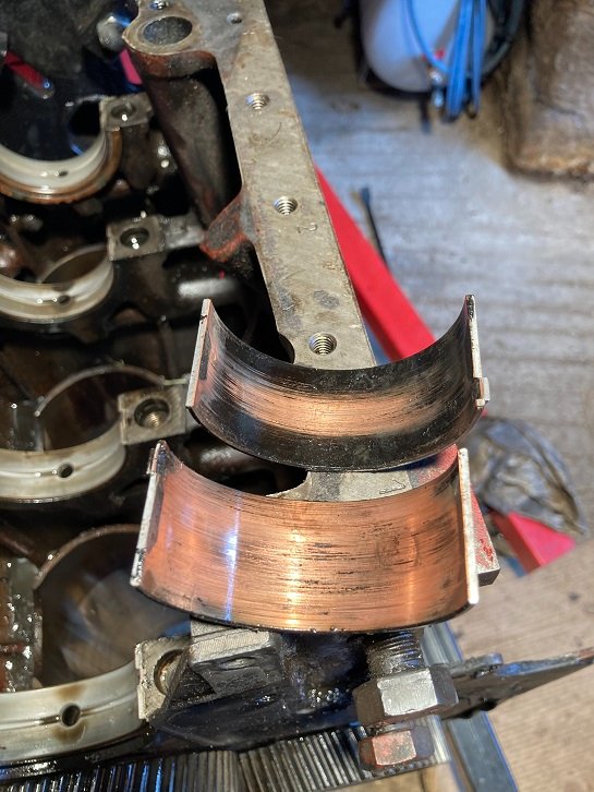

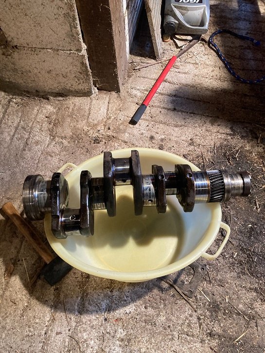

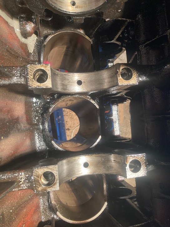

Maintenant que tout est calé, je peux enlever les pistons et le vilebrequin ou je vais avoir quelques surprises qui vont m'obliger à encore solliciter le forum pour avoir l'avis de ceux qui savent et finalement j'ai décidé d'emmener le tout à Millau chez un gars qui sait encore faire ce genre de rectif.

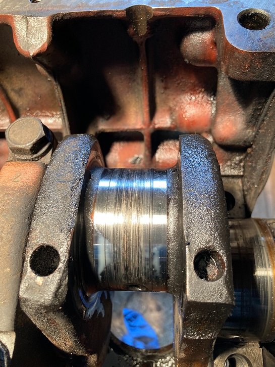

en fait j'ai trouvé dans le bloc moteur du cambouis mais aussi de la calamine très dure et j'ai l'impression que cette calamine est passé par les orifices de graissage et a tournée autour du palier 1
Les pistons déposés, de belles bêtes !encore en bon état
Le palier du cylindre 1 a pris cher
Il était temps de s'en occuper quand meme
Nettoyage et ...zou chez le rectifieur

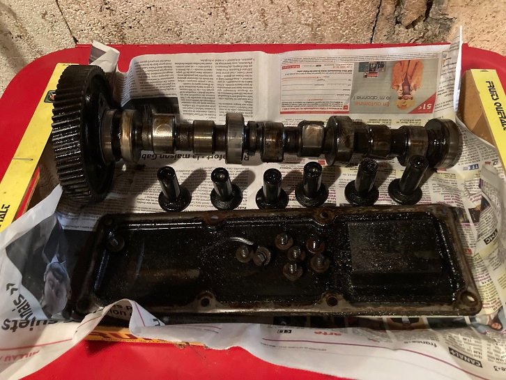

Il est temps de déposer l'arbre à came et la pompe a injection avec leur pignon après quoi j'irai nettoyer ce bloc chez le garagiste du patelin avec son nettoyeur pression
avant, il faut que je me fabrique un extracteur pour les chemises, elles semblent en très bon état mais les joints sont au moins à changer.
en plus je n'ai pas oublié que j'avais de la mayo et un fort passage d'eau dans l'huile au départ.
La suite de l'aventure sera pour le mois prochain, je suis revenu dans les landes, le tracteur est dans l'Aveyron j'attendrai que la neige fonde sur le plateau du lévézou et j'y retourne :yes:
c'est bien crade là dedans
Pret pour un nettoyage
Il ne reste que les chemises a sortir
