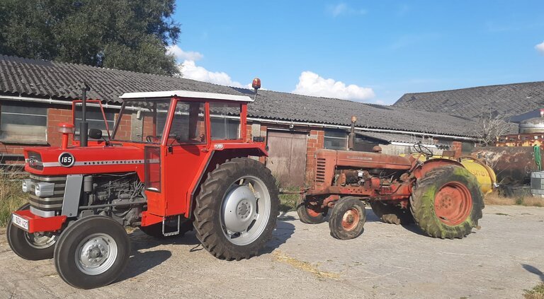

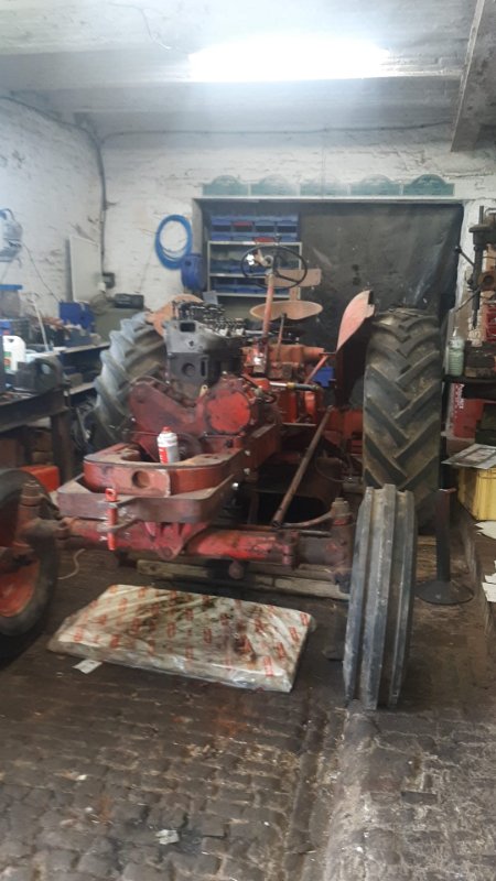

J'ai donc acheté ce IH B450 avec le moteur que l'on m'avait dit avoir gelé.
Après avoir été chercher le IH B450 en le tirant sur +- 25 km :

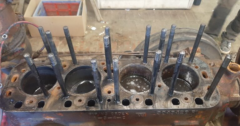

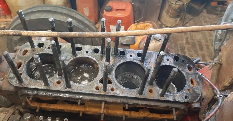

J'ai donc commencé le démontage jeudi soir et la première surprise plein d'eau dans la culasse coté collecteur echappement.
Aujourd'hui avec beaucoup d'aide nous avons retiré la culasse et la bonne surprise rien à l'air fendu avec le gel par contre plein d'eau dans 2 cylindres :
Demain on verra pour les chasser dehors.
Si à l'usinage de la culasse on me certifie l'etanchéité je commanderais pistons ,chemises et coussinet de bieles pour commencé leurs remplacement.
Bonne soirée

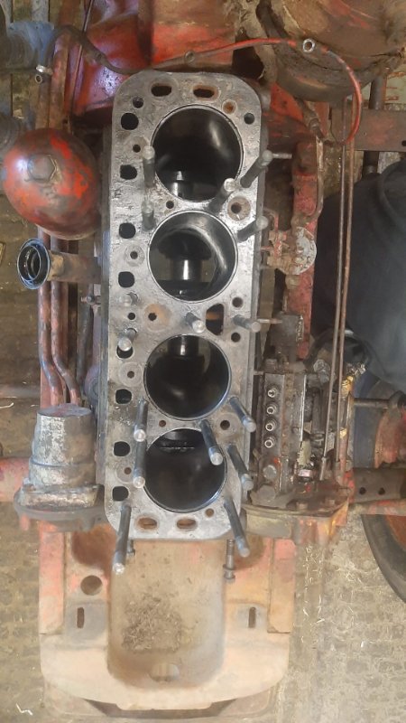

photo en plus :

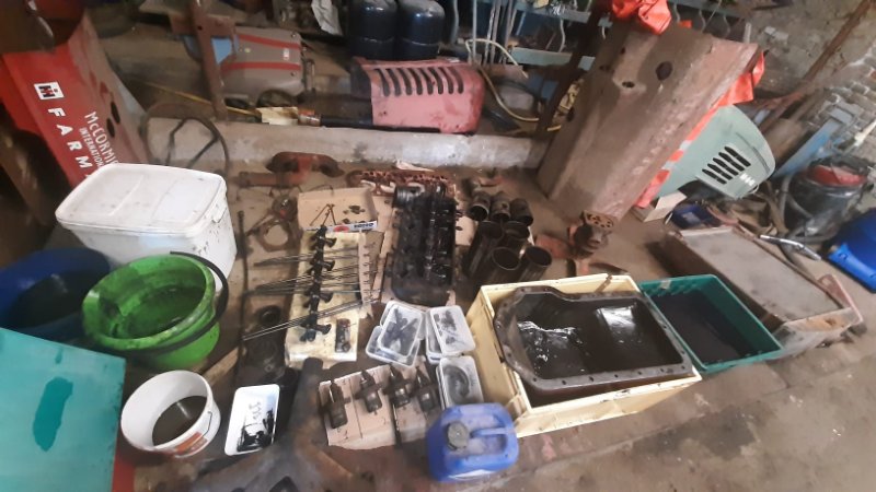

Nous avons su sortir les pistons et les chemises :
sans pistons.jpeg (76.69 Kio) Vu 18299 fois

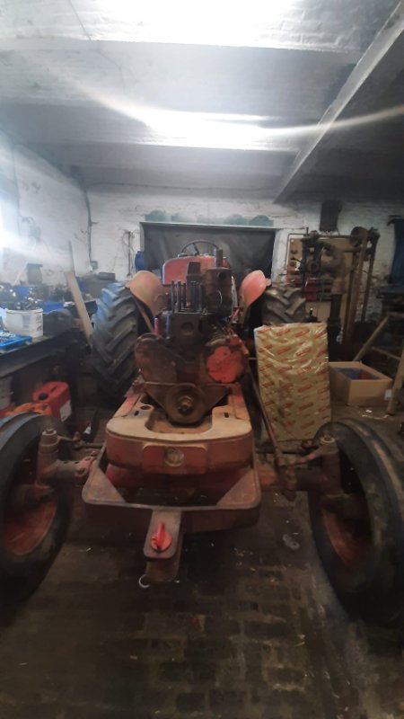

ça fais des pièces un peu partout :
j'ai aussi retiré le radiateur et la pompe à eau :
Par contre mauvaise nouvelles le villebrequin est rayé (mon ongle s'arrête net dedans) on va voir si on le réusine ou pas.
Belle journée,
Antoine

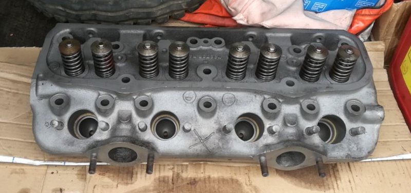

Alleluia !!!
J'ai trouvé une culasse pour 120 € chez une personne tres sympatique.
et l'usineur me confirme qu'elle est ok !
culasse ok.JPG (67.98 Kio) Vu 17819 fois
Maintenant nous devons rectifier le villebrquin car j'en avais trouver un autre pour 100€ mais je ne trouve pas les coussinet qui corresponde à sa cote.

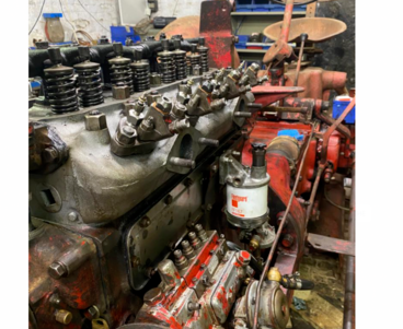

Cela se remonte doucement :)

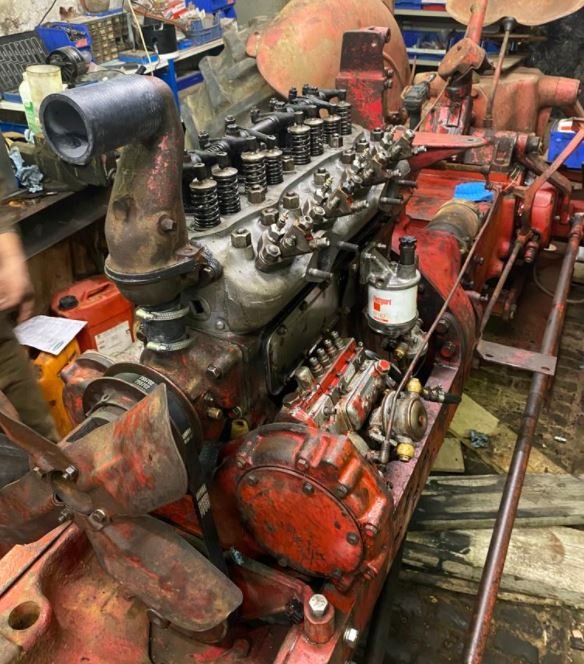

Alors Voila , apres plusieur heure de montage il à redémarré le 01/11
Voici l'historique des photos :
WhatsApp Image 2022-10-29 at 15.24.57.jpeg (69.88 Kio) Vu 16859 fois
Et le revoila apres 10 ans à l'arrêt :
Petite vidéo du ralenti :
https://www.youtube.com/watch?v=gni2iqy3-RY
J'ai commencer l'Elec , je dois encore un peu purger le circuit de Diesel car j'ai rajouter un filtre et il tourne un peu moins bien à présent.
Je dois trouver un raccord pression d'huile qui va dans ce moteur.
Je continuerais a faire des photos.
Bonne journée
