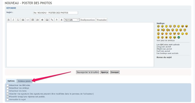

Pour poster des photos il y a deux possibilités :
La première en les hébergeant sur le forum par contre les photos ne doivent pas faire + de 250 Ko et une largeur maximum de 800 pixels en passant par là =>
La seconde c'est en utilisant un hébergeur indépendant type Zupimages ou Servimg et copier le lien DIRECT et le coller entre les balises images sur le forum.
Voilà merci d'avance pour les photos :yes: ;)

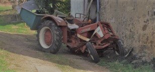

Bonsoir les amis,
je tente le premier envoi de photo du pauvre 353 en tas au pied du mur...
Epave 353 2.jpg (35.98 Kio) Vu 3880 fois
Je ne sais pas si ça va marcher.
Bien à vous, Riton
Re: Ferraillage ou sauvetage? Comment insérer des photos?
Ça a fonctionné :yes:
Il a eut quoi pour casser ?
riton58
Messages : 40
Enregistré le : 07 juil. 2021 10:34
Message non lu par riton58 »
C'est le berceau support d'essieu avant qui s'est cassé en deux.
Une partie est restée boulonnée au bloc, l'autre s'est détachée. On voit bien que ce berceau était fendu depuis un bon moment. La rouille s'était installée.
J'ai démonté la carrosserie, le radiateur, le berceau, déposé l'essieu, ressoudé provisoirement le berceau à la baguette inox 2,5mm en 140 Ampères pour pouvoir l'accrocher derrière le 523 et le poser dans mon hangar.

Comment as-tu réglé le problème?
Je suis allé chez le casseur du coin acheter un berceau en bon état.
Une fois les tôles à peu près détordues, voici ce que ça donnait
