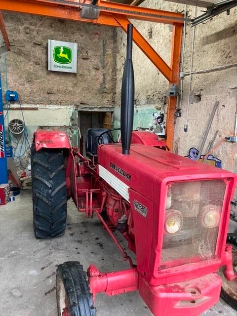

Première modification l’échappement vers le ciel. Et nouvelle chaussures à l’arrière

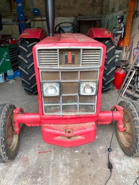

Journée achat en Allemagne.
Calandre alu 553
Arceaux fritzmeyer
Et direction assistée complète plus pont avant avec berceau
Ih 844 sb,745xl,523

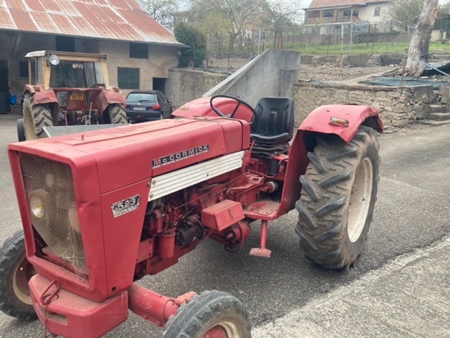

Ons va me dire c’est pas l’origine mais elle me plaît beaucoup plus.
Je serais même près à peindre le 523 en black séries.
Mais mon beau père est contre
Pourtant pour le 745xl j’ai tout laissé à l’origine.

Messages : 5802
Re: Restauré le 523
Ca l'habille bien :yes: 8)
Tu as une photo de tes pièces :yes:
Je t'ai envoyé un MP ;)
Bon courage :yes:
Re: Restauré le 523
Pour la face avant ça le modernise un peu mais black c'est plus le même :mrgreen:

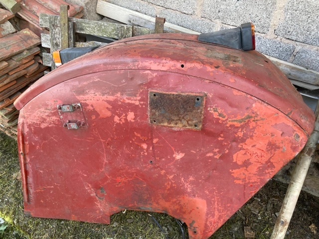

Les ailes arrières et l’arceau fritzmeier.
J’ai constaté que les ailes étaient 5 cm plus haute que les ailes de mon 523 .
Pourtant je pensais qu’elle était toute les mêmes.
Sa doit être dû au roue de 28 monter sur mon 523

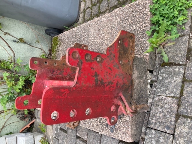

Mon tracteur n’est pas équipé du piton.
Je peut monter celui là avec les vis d’origine ou il en faut des plus longues. Et si oui vous pouvez me donner les tailles.
Ih 844 sb,745xl,523
Re: Restauré le 523
Il le semblait aussi que toute les ailes avaient la même taille et que ils ajoutaient des entretoises si besoin.
Pour le crochet probablement, après la longueur tu prends celle que tu as et tu ajoutes l'épaisseur de ferraille du crochet. Mais oui faut mettre plus long sinon ça va être beaucoup moins solide ;)

trax a écrit : 24 mai 2021 00:12 Il le semblait aussi que toute les ailes avaient la même taille et que ils ajoutaient des entretoises si besoin.
Sur la série 33 ils jouaient avec des entretoises sur la série Common Market il y avait de tailles différentes en fonction de la monte de pneus si je ne raconte pas de bêtises :mrgreen:
