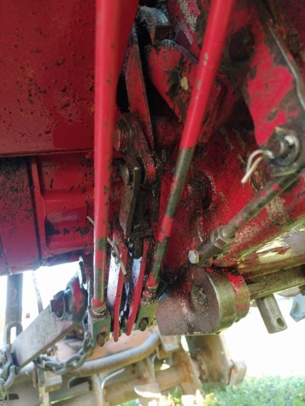

Bonjour a tous !! merci de m avoir accepter parmi vs!! je suis en plein restauration de mon ih j aurai besoin s il vous plait de documentation sur le ih 724 ! j aurai besoin d un plan ou photo de la tringlerie des pédales de frein et frein a main car il freine que d un cote et il manque je pense un morceau de tringlerie !! et ensuite des plans de ou son les filtres pour l hydraulique fourche et ou est le réservoir et il le même que le relevage cordialement les amies

trax a écrit : 07 avr. 2020 16:48 Oui l'hydraulique à le même réservoir et la même pompe pour relevage et fourche c'est quel frein qui ne fonctionne plus ?
Les freins de roue et le frein a main j aurais besoin d un plan ou une photo de tout la tringlerie car il me manque des pièces ! je ferais une photo cordialement

bonjour,je ne sais pas comment c'est foutu sur ton tracteur pour ton frein a main,si c'est en direct comme moi ou si tu as un cable..
mais si tu n'a pas de cable,courage a toi! :mrgreen:

Trax, tu as le frein à main qui agit sur les pédales et non une sangle dans le pont, le 724 de notre ami doit sûrement être monté avec la sangle ;)

trax a écrit : 11 avr. 2020 19:40 Un essai
Bonjour Trax merci pour les photos est c est bien ce que je pensais me manque des pièces regarde !!

Ha oui,tu as la version allégée :arrow:

Ha oui :shock: là il faut pas trop se lancer freinage uniquement sur la roue arrière gauche :mrgreen:
Re: Restauration ih 724
Oui il te manque la tringle de la roue droite identique à celle de gauche après derrière un axe qui traverse et le frein à main est pris directement sur les pédales, quand tu mets le frein à main les pédales de frein sont enfoncés 😉
Le plus simple ça sera que tu trouves un gars qui vend des pièces des tracteurs cités plus haut et peut être quelques autres, c'est pas le genre de pièces bien recherchés, normalement ça casse pas ça ;)

OUI mdr il freine que a gauche et c est léger donc a voir une fois tout en place et bien régler ci cela freine comme il faut lol merci pour les photos je vais voir si je trouve de la pièces sinon fabrication maison bonne journée merci et bon confinement lol
