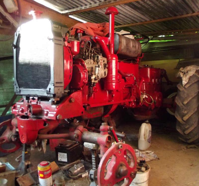

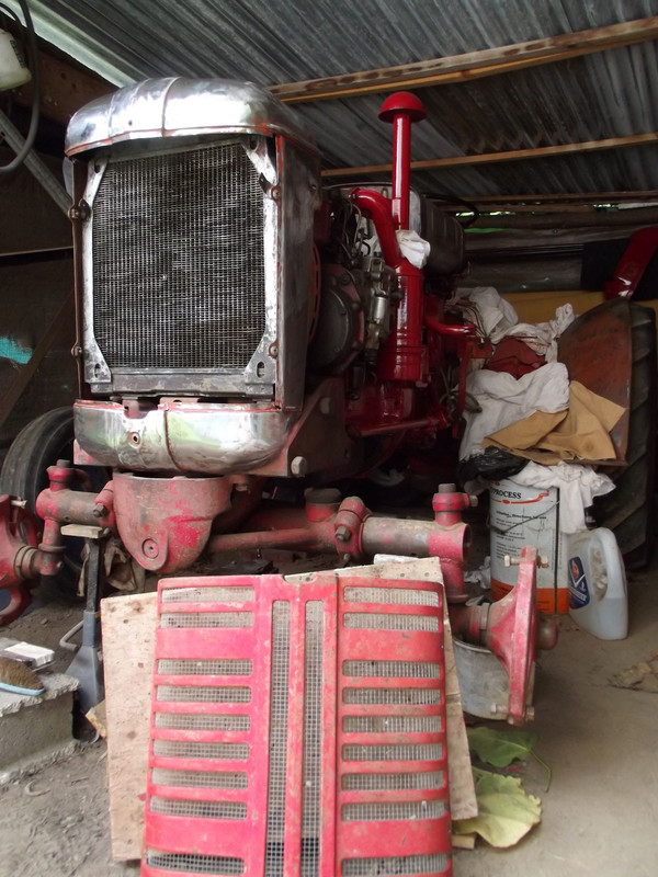

Il ètait une fois…..un paysan retraitè, fergussoniste (il maintient ses tracteurs dans un ètat quasi neufs) ,qui,pour varrier sa collection,bricoler tranquillement,passer le temps agréablement et participer aux manifastations locales,s`enticha d`un FV 235 ;il voulait le faire jolie,rouge et crème ``comme sur le calendrier``::::::::::::::::::Image:::::::::;;;;;;;;;;;;Hors ,pour des raisons de santè,ce brave homme due abandonner son projet;j`ais donc acquit ce tracteur avec l`espoir de continuer son euvre(excusez mes fautes d`hortographe,s`il vous plait);reste à faire : rèvision prèchauffage,èlectricitè, vidanges-filtres, pneus,peinture et marquages,de quoi s`occuper un bon moment ,d`autant plus que certaines fournitures deviennent,pour l`instant,introuvables;;;;;;;;;;;;;;;;;;;;;;;;;;;;;;;;;;;;;;;;;;;;;;;Image;;;;;;;;;;;;;;;;;;;;;;;;;;;;;;;;;;;;;;;;;Et pour terminer mon petit comentaire,un peu d`espoir en ces temps incertains:::::::::::::::::::::::::::::Image

donc,l`ancien propriètaire ,qui a fait ses ``premières armes`` sur un 10/20 (son avis: un bijou!) avait resuivie le refroidissement,les freins,la pompe dèinjection. Restait à faire …...le reste : prèchauffage (il ne démarrait pas) ,toute l `èlectricitè ,diverses réparations ,peinture, ect,,,,,,,,,,,,,,,,,,,,,,,,,,,,,,,,,,,,,,,,,,,,Image ,,,,,,,,,,,,,,,,,,,,,,,,,,,,,,et une crèpine bien sale,mais aucun jeux dans l `embièllage,,,,,,,,,,,,,,

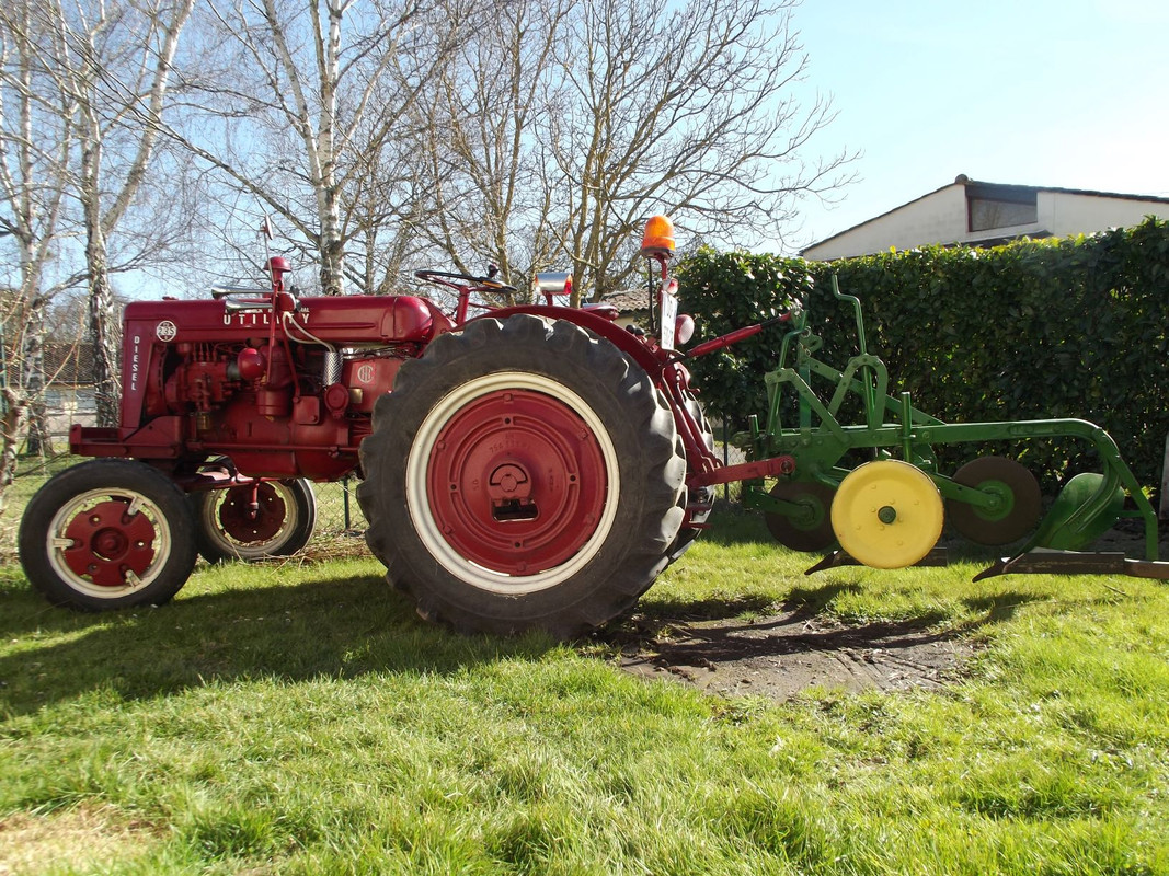

Image ,,,,,,,,,,,,,,,,,,,,,,,,,,,,,,,,,,,,,,,l`utility,avec sa charrue SFV,,,,,,,,,,,,,,,,,,,,,,,,,,,,,,,

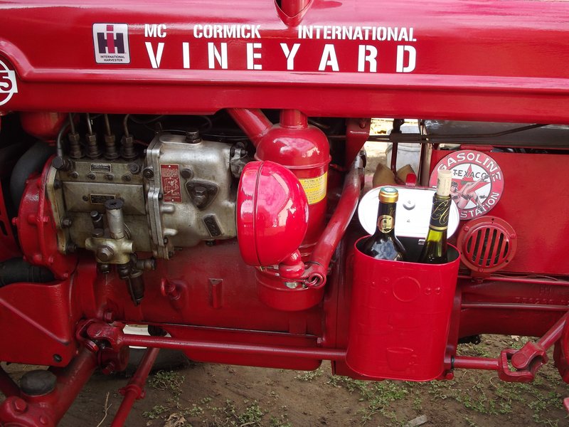

Image ;;;;;;;;;;;;;;;;;;;;;;;;;;;;;;;;;;; boite à outils SPECIAL`OPTION!

bien, la boite à outils :yes:
Re: un 235 qui rebondit
Oui impeccable cette boîte à outils, ça donne envie de se rapprocher :mrgreen:

Bien vu le carburant TEXACO pour le conducteur! :oops:
