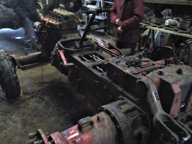

Ces photos du 624 avec le sélecteur me rappele un souvenir!!!

la fameuse < marmite > en alu au fond du carter :!: comme m'avait dit un client :yes:

y a pas le filtre de boite cote gauche??

Oui pas present....c est possible sur les tout premier modeles de 1965, de plus pas de filtre hydto non plus sur les leviers de relevage, et voir la grosse plaque fonte au boitier de faucheuse les bouchons de carters carrés,la pipe a eau et le filtre gaz oil a cartouche c est un des tout premiers 624....de plus il devait avoir les feux arrières tout rouge...mais surement plus présent

Pour ma part je confirme ce que dit Dalbert relatif aux premiers 523 et 624.

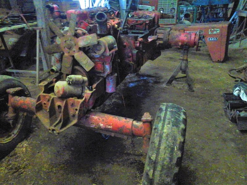

Et voir aussi sur le moteur le refroidissement des 4 cylindres de tête de la culasse en alu ???

Carter moteur fond plat, cabochons de moyeux avant vissés, frein à main court agissant sur les pédales de frein, instrumentation VDO,
Par contre, capot beaucoup plus récent avec autocollants, et non pictogrammes en relief...

Levier d'ampli en boule, avec la plaque d'indication boulonnée au lieu du levier à tête rectangulaire.

No plus present....tracteur récupéré par hazard et qui me sert de banque d organe....mais il y a une chose intéressante c est qu il a lâché du moteur.....donc la boite AMPLI devait surement encore fonctionner.....donc toute sa valeur est là

Je parlais de l'autre... celui qui fonctionne, mais le 2 rm, il faudait rechercher les frappes moteur et de transmission, sur les 2 il doit bien en rester une...

je vais vous aider 27 juin 1966 frein a main indepandent sur la couronne pas de filtre en haut de boite mais au font de la boite filtre a gas oil simple capot pas d origine feux ar noir des tous premiers c est pour ca que je l ai recuperer je vais le refaire a neuf si c est pas de l amour ih prouver moi le contraire
