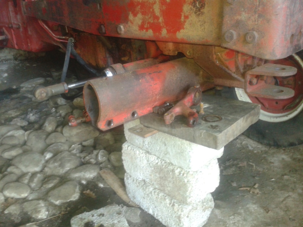

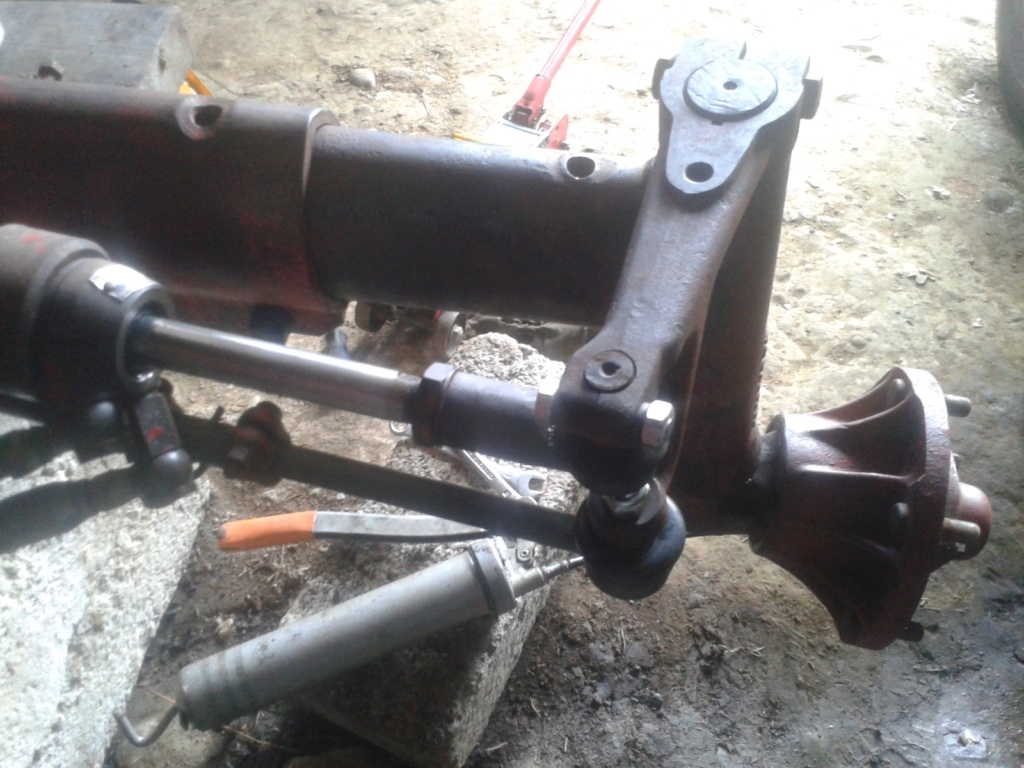

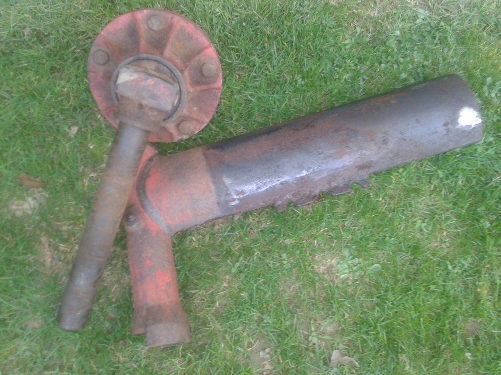

Salut a tous, quelques nouvelles du 724 qui avance tout doucement..... :pale:
je viens de reviser tout le train avant, changement des roulement de fusée qui n'etaient plus là, changement des bagues de fusée et des joins du haut du pieds de fusée, changement des rotules de direction qui etaient vraiment au bout, remplacement des deux pneus 7.50X16 et élargissement pour mettre a la voie arriere!!!! un train avant tout neuf!!
