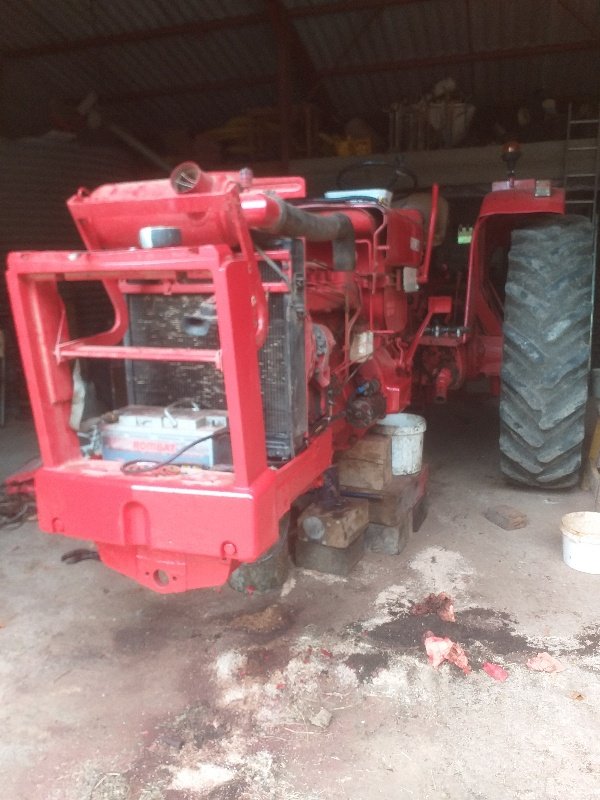

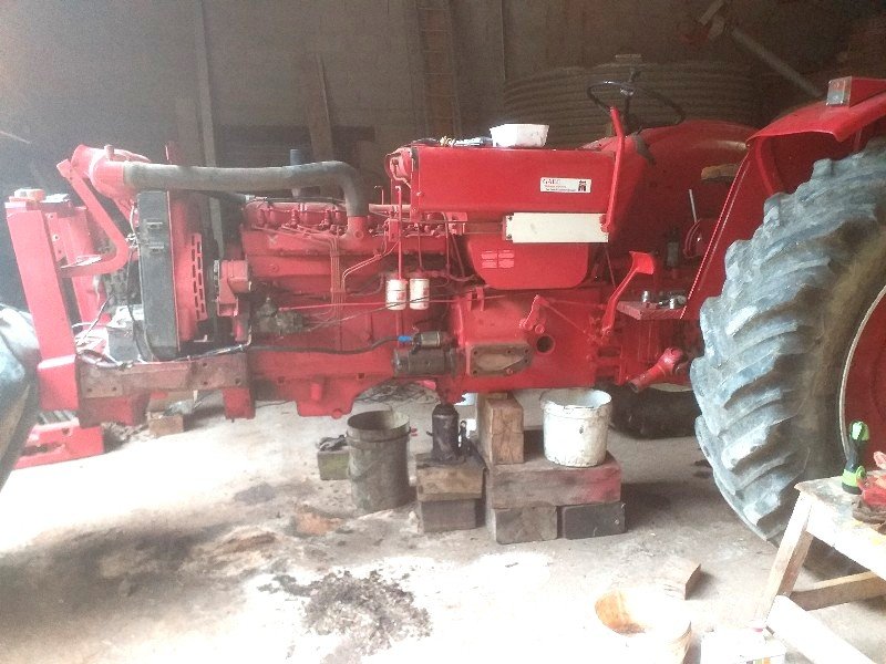

Le 946 va être en 4 rm
Messages : 1752
Re: Sauvetage du 946 Gaec Thibault et Pierre

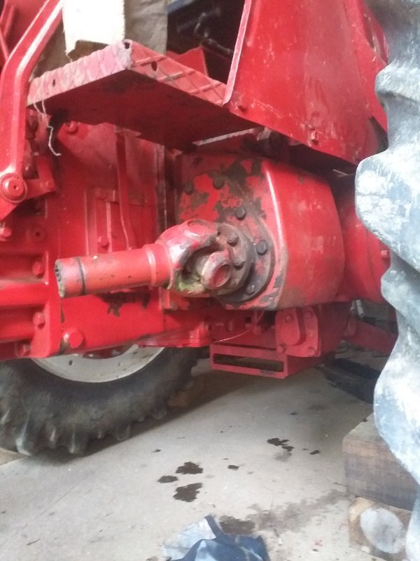

Petite peinture au pont avant , longeron gauche, porte masse
Il restera les jantes, voiles avants, boîte transfert et plaques,

Vous avez pas eu besoin de vider la boite pour le pignon de proportionnel :yes: 8) :?: ?
interus
Messages : 1037
Message non lu par interus »
chris38234 a écrit : 13 août 2020 14:56 Vous avez pas eu besoin de vider la boite pour le pignon de proportionnel :yes: 8) :?: ?
Pas nécessaire sur les 46 :!:

Comment vous avez fait pour adapter le sélecteur?
Il y a l'emplacement pour de série mais ai condamné avec une trappe quand il est en 2 roues?
