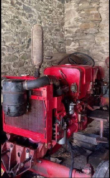

Bonjour me revoila !
je n'ai rien publié depuis cet été, il faut dire que je bricole ce tracteur que par période donc voici les dernières nouvelles.

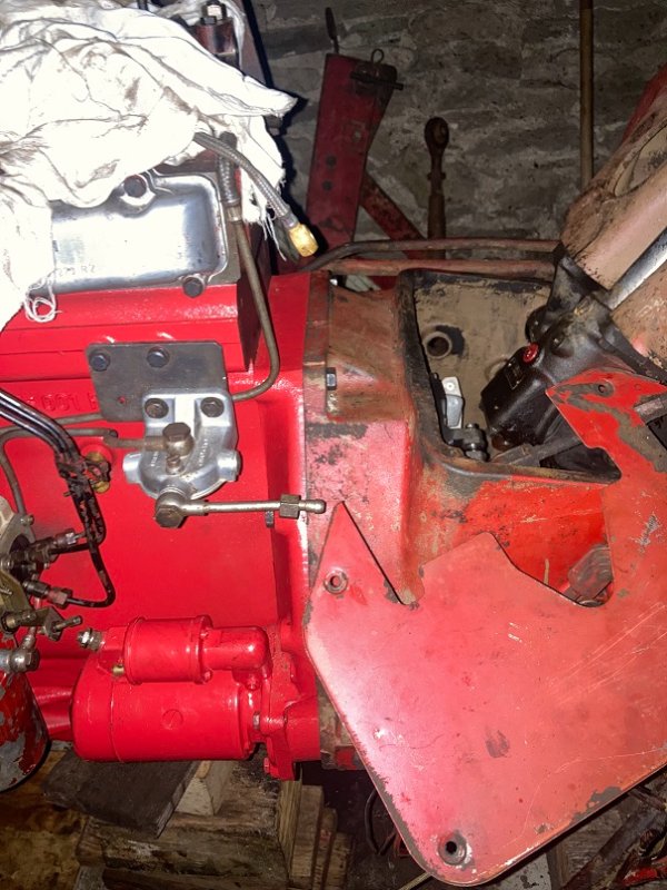

j'ai mis un coup de peinture sur les éléments les plus abimés, ensuite j'ai du refaire le faisceau électrique qui était complètement cramé et j'ai pu approcher et remettre le moteur en place., j'ai un peu galéré car il s'agit d'un double embrayage et quand le moteur est pendu à une chèvre qui ne veut pas rouler facilement le mouvement de balancier du moteur au bout de ses suspentes ne facilite pas l'enfilage des doubles cannelures.
enfin j'ai réussi a accoupler et à démarrer mais avec un problème de calage de pompe à injection, j'ai du redémonter les carters de distribution et tout recaler proprement avec l'aide de D40. Mieux vaut un qui sait que cent qui cherchent
j'ai remonté toute la tripaille , il me reste les support de fourche Agram a remonter et enfin le sortir de sous l'appentis pour nettoyer 60 ans de cambouis et de Me...de cuite par les années.
comme il n'est pas destiné à faire des expos ou des concours pour le moment il ne sera pas complètement repeint mais un jour peut être.
En tous cas si ce genre de mécanique n'est pas très compliquée il reste quand meme que c'est un métier et ce n'est pas le mien, les astuces, les réglages, ça ne s'invente pas et je dois remercier tous ceux qui on pu me donner des conseils et en particulier D40 sans qui j'aurais galéré sévère pour arriver à recaler cette foutue pompe et au Peyrousien qui a réussi à trouver des poussoirs au fond d'un carton pour remplacer les miens complètement piqués.

- En approche
- IMG_4153.jpg (120.82 Kio) Vu 5973 fois
- Enfin accouplé, il m'a fait transpirer !!
- IMG_4161.jpg (116.96 Kio) Vu 5973 fois

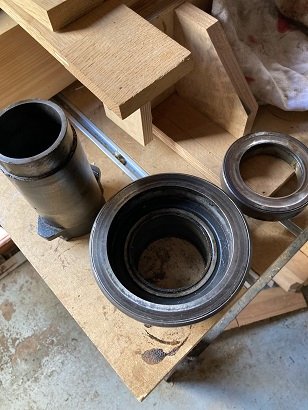

- changement des roulements de butée d'embrayage
- IMG_3969.jpg (44.67 Kio) Vu 5973 fois
