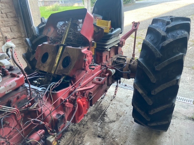

Plaque pour obturé l’ouverture entraînement faucheuse

Montage tuyau et mise sou pression.
Et changement de toute les huile et nettoyage de toute les crepine.

J’ai acheté des baguettes en alu de 5 millimètres.
Que j’ai formé et tordu pour faire des genres de gabarit .
Puis tous ramenés à mon Mécano hydraulique.

Commencer le depointage du dessus d’aile.
Car après avoir mesuré le pour et le contre.
Je vais prendre le dessus des ailes de 834 que j’ai
Mais qui sont 5 centimètre plus haut que celle du 523.
Et 7 centimètres trop courts au niveau des marches pieds.
Donc le depointage de la partie haute me semble-t-il être la meilleure solution.
